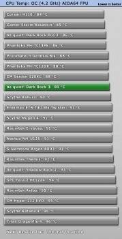

http://tpucdn.com/reviews/beQuiet/Da..._typical_a.gif
e si trova giusto giusto sulle 50 euro, ad esempio da Qmassimotech, scritto in inglese, un buon prezzo direi x un dissi che sta nella fascia alta

Come prestazioni nn mi sembra niente d'eccezionale:
http://www.tweaktown.com/reviews/613...ew/index6.html
e come prezzo io l'avevo trovato a più di 60 (su e-prezzo) e a quel punto tanto vale spendere qualche euro in più e prenderne uno che é una garanzia.

a 50 euri x me e uno dei più validi, se la giocherebbe alla fine anche con il D14 (anceh il noctua va di più)
Dalle recensioni nn sembra che se la giochi con il D14 (fra U12S e D14 ce ne corre), casomai potrà giocarsela con il cooler master 412S... che costa anche meno, anche in quella postata da te guarda con in po' più carico:

beh il wprime e gia un test sintetico spinto che spreme al max la cpu, nn e nenache una condizioni raggiungibile il 10% delel volte di quando si spreme il pc, x cui addirittura il test sulla fpu che li fa andare in collasso termico va bene come paragone ma nn si raggiungono veramete quelle temp andando ad usare realmetne il pc
cmq x me il D14 va meglio, ma se effettivamente nn si puntano overclock tanto spinti io nn adnrei a spendere oltre 50 euro, visto ceh sono riuscito a trovare il dark rock a quella cifra mi sento di consiglairlo
x un confronto con il D14 direttamente, si può guardare qui
http://www.overclockersclub.com/revi...k_rock_3/4.htm
http://www.kitguru.net/components/co...oler-review/5/
parlaimo di una differenza max di 4 gradi fra i deu,x cui x quello dicevo ceh se la giocano

Con U12S non passo occt a 4,6 con D14 lo passo a 4,8...
