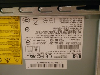

si serve la foto con i dati dell'alimentatore xke il wattaggio max dischiarato e fine a se stesso, contano gli ampere sui 12V x capire se un ali può reggere un determinato carico su cpu-vga o meno e x quanto tempo può reggerlo (bisogna avere anceh un certo margine, un ali di bassa qualità come quelli integrati nei pc da negozio, se sfruttato sempre oltre l'80% della potenza nominale tende a collassare dopo qualche mese)

ecco la foto dell'alimentatore

Il tuo ali e al limite x reggere una dedicata di fascia medio-alta
se vuoi provare, sulla carta può farcela, però e di bassa qualità
se hai gia preso la scheda direi di nn spenderci altri soldi sopra in s.s. varie
