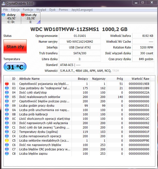

Scarica Crysta Disk Info e controlla la tabella SMART, postala.
Da quel che dici o hai parecchi pending oppure hai settori danneggiati in quantità oltre la quota di riserva del disco.
Se posti la tabella dei dati SMART si può capire qualcosa.
Sotto il Link:
http://crystalmark.info/download/index-e.html
Esempi di dischi guasti, se tutto BLU è OK:
FAIL: http://obrazki.elektroda.pl/5894176000_1341396036.jpg
FAIL: http://img827.imageshack.us/img827/2...aldiskinfo.png
FAIL: http://cdn.overclock.net/0/03/600x60...1_1tbgreen.png
OK: http://www.computerrepairtips.net/wp...alDiskInfo.jpg
