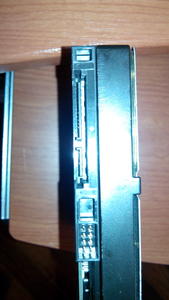

Old 24-04-2015, 01:20   #4
robusco
Messaggi: 40
anche se dalle foto il connettore sembra ok, eccone alcune:
robusco è offline   Rispondi citando il messaggio o parte di esso

Old 24-04-2015, 10:24   #6
Dantus
L'Avatar di Dantus
Iscritto dal: Mar 2015
Messaggi: 621
dalla tua descrizione fatta nel primo post e da quel che ne è seguito dopo sono propenso a credere sia un problema di elettronica (pcb) in se. Non è da escludere che una delle saldature industriali sui componenti elettronici si sia crepata e questo potrebbe spiegare il fatto che facendo pressione in un punto specifico, l'hdd torni operativo.
Solo che non troverai quale sia tale saldatura crepata, a meno di una gran botta di fondoschiena e sopratutto di una immane quantità (HUGE) di pazienza a guardarle una ad una e... magari non cavarne comunque nulla.
Di che hard disk si tratta esattamente? marca, modello?
