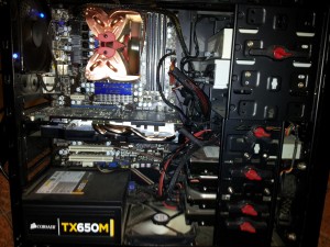

Di seguito una foto del pc
Premetto che tempo fa nel soffiare la scheda video... si sono purtroppo rotte 3 palette di una ventola, fortunatamente non è aumentata la rumorosità ma qualche dubbio sul raffreddamento lo ho.

ciao, prima cosa, cerca di dare una sistemata a quei cavi, cercando di pulire il più possibile il flusso di aria.
le temperature della cpu mi paiono un pò elevate per quanto buone, la ventola che si è rotta si dovrebbe sostituire, perchè col tempo lavorando in modo sbilanciato si potrebbe bloccare e creare altri danni.
quella ventola sul fondo.....non sò quanto possa aiutare, io ti direi di toglierla per adesso e se proprio vuoi usarla mettila sul dissi cpu, se non sai come puoi usare delle semplici fascette da elettricista.

Ciao, grazie per la risposta.
La foto l'ho fatta prima della solita pulizia, almeno una volta al mese devo smontare il pc e dargli una bella soffiata (ho comprato il compressorino apposta..), quindi in questo momento è molto pulito
Per i cavi, ci ho provato in tutti i modi, purtroppo i posizionamenti degli HD e dei 2 componenti da 3 1/2" sul frontale (usb e lettore card) non mi permettono molta sistemazione ma... un paio di fascette in più posso metterle.
