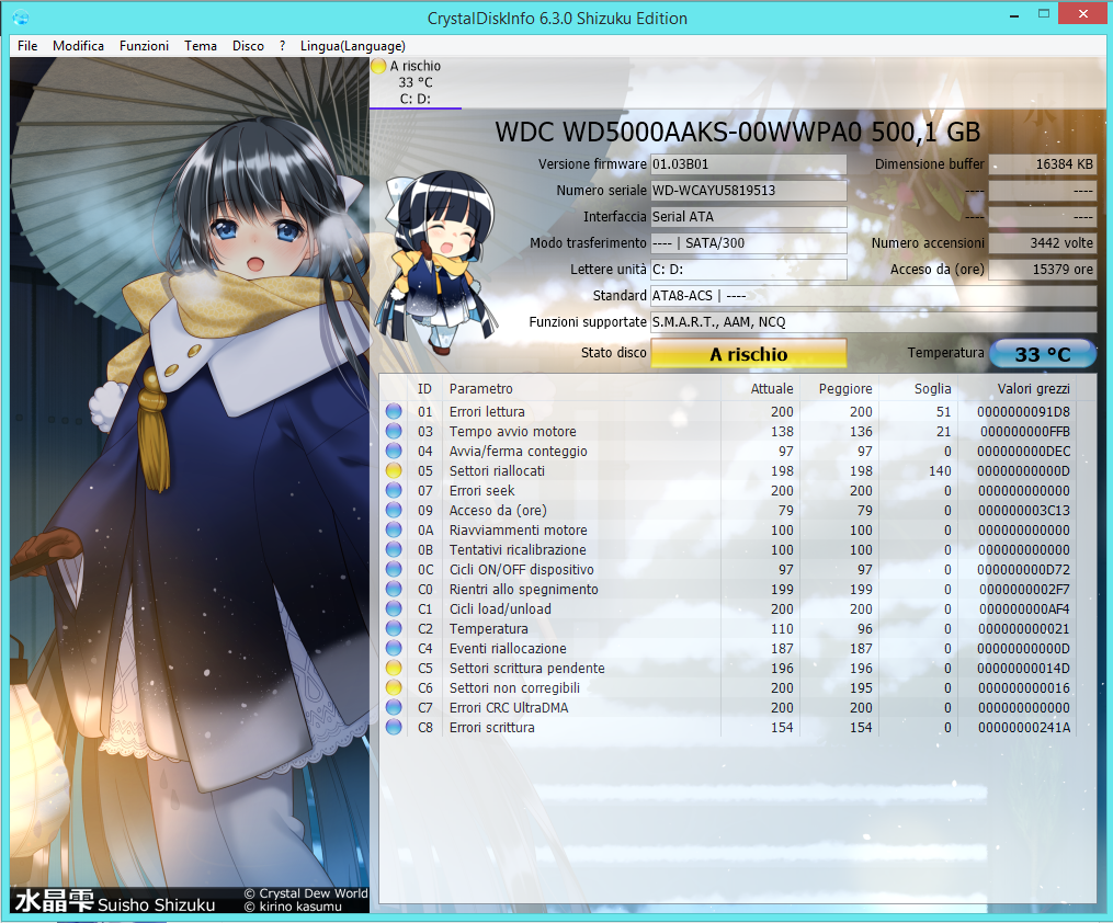

Salve, ultimamente ho controllato un po' l'hard disk a causa di alcuni rumori strani. L'hard disk è vecchio, ha 6/7 anni, e crystaldisk lo definisce a rischio:
Ho già acquistato un ssd e sto valutando di acquistare un nuovo hard disk se questo non è più "affidabile". Però non so bene come valutare questi risultati.

É da sostituire.

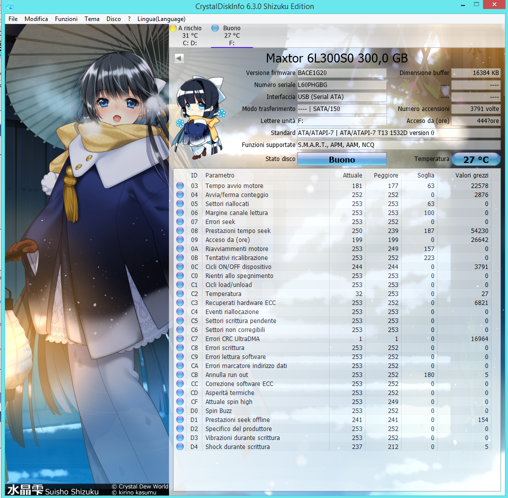

Grazie mille. E quest'altro hard disk? Anche è da sostituire?

A parte qualche problema di trasferimento dati (cavo) e di urti, il disco è a posto.

Ciao, il primo hd, il WD ha degli errori alle voci più importanti di un hard disk: settori riallocati, settori scrittura pendente e settori non correggibili .
Molti errori alle ultime due voci, quindi salvare i dati quanto prima e sostituire
Il Maxtor è a posto anche se ha molti errori alla voce UltraDMA, forse anche troppi, voce che si riferisce alla trasferibilità dei dati .
E' collegato bene il Maxtor ?
Anche la voce Errori tempo seek hai più di un errore .
La voce fa riferimento al tempo medio per il posizionamento delle testine magnetiche. Se questo attributo cala, indica un problema nel sistema meccanico.
Controlla che non aumentino i valori alla voce Valori grezzi .

Le prestazioni tempo seek le deve monitorare, ma solo se il valore cala indica un problema meccanico alla testina.

Ho capito. Il primo l'ho appena sostituito. Per quanto riguarda il secondo i problemi potrebbero essere dovuti al fatto che è tenuto collegato con il cavo usb, e si trova in un box per hard disk in verticale?
P.S. Ho appena scoperto, sostituendo il primo hard disk, che ha 4 anni e 4 mesi. Mi pare poco per un hard disk. E' stata colpa mia che non ho fatto proprio nulla per l'hard disk. C'è qualcosa da fare per evitare che si possa rompere cosi presto?
C'è poco da fare, specie se l'HD non è perfetto da nuovo. L'unica cosa che si può fare e disattivare tutte le funzioni di risparmio energia che spostano continuamente la testina e lasciare la deframmentazione in automatico affidata sempre e solo allo strumento di Windows.
Ma poi alla fine dipende tutto dalla qualità di marca, modello e del singolo HD in questione.
Ho visto Hd che hanno campato 4 mesi e altri che dopo 10 anni funzionano ancora.
Ci vuole anche un po' di fortuna
Si, mettilo orizzontale il box .

La posizione secondo me non c'entra una cippa, io gli HD li ho sempre tenuti orizzontali e verticali, senza riscontrare alcun problema per anni. Anzi, personalmente ritengo che in verticale stiano meglio. Il cavo usb non c'entra, molti di quegli errori ultra dma si riscontrano in HD interni collegati in sata. Può essere che il tuo cavo abbia dei problemi, basta sostituirlo.
