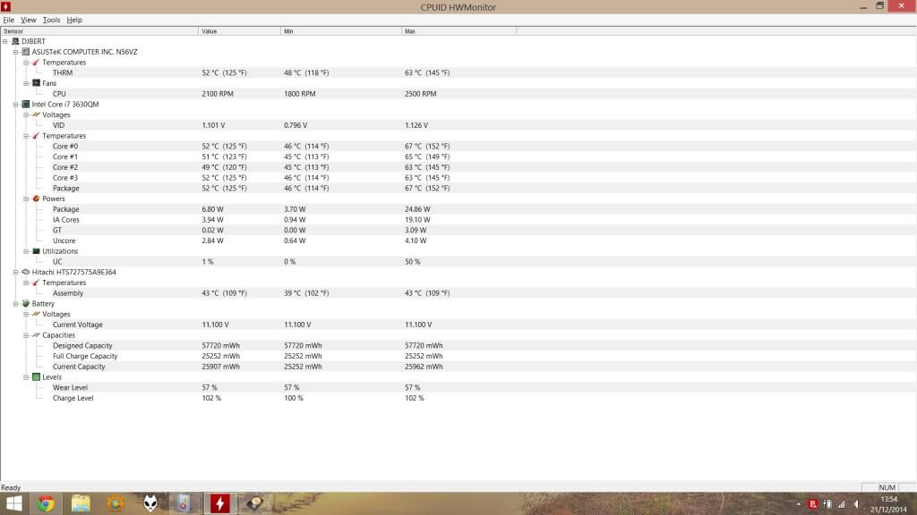

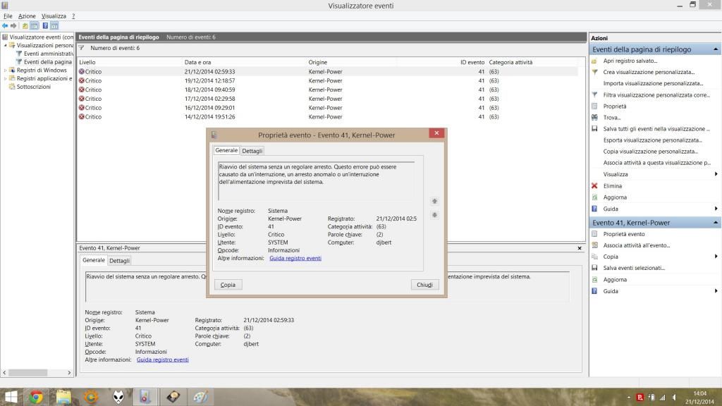

Nel frattempo ho fatto lo screen dell'errore, nel visualizzatore errori di Windows, eseguito un controllo con HDTune e la salute dell'HDD risulta OK, e sto eseguendo un controllo degli errori con HDTune e a breve controllo la ram con Memtest86+.
Posterò i risultati tra poco.

Oggi l'ho lasciato a batteria: verso il 60% ho notato che l'autonomia iniziava a scendere più velocemente.
Quindi continuo a pensare alla batteria andata...
Un mio amico ha un notebook uguale: mi faccio prestare la sua batteria e vedo se succede la stessa cosa.
