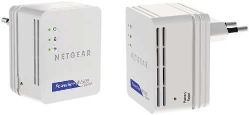

Invece, dato che la casa in teoria è unica e unico a quanto pare è l'impianto elettrico, come alternativa potrebbero funzionare quelle scatolette "powerline" che portano banda attraverso i cavi elettrici?

Te lo stavo proponendo, se le prese dove verrano installate le PowerLINE, sono sotto lo stesso contatore, è una buona soluzione.

tra QUESTO e QUESTO ..qual è la differenza?
se non ho capito male, la differenza è che il secondo ha una presa passante alla quale poi posso attaccare quello che voglio, cioè all'atto pratico non mi occupa la presa di corrente alla quale lo attacco perchè me ne ridà una libera.. giusto?
e allora perchè pur offrendo qualcosa in più, costa ovunque di meno rispetto al modello "classico" senza presa passante?
a me farebbe comodo avere la presa passante, ma prima di buttarmi volevo capire come mai offra di più ma costi di meno.. c'è un qualche svantaggio ad avere la presa passante, che giustifichi il prezzo inferiore?

La differenza è quella che hai descritto il prezzo lo fa il rivenditore in base all'offerta di quel momento
Cancella i link al negozio che hai inserito sono proibiti nel Forum
http://support.netgear.it/product/XAVB1501
http://support.netgear.it/product/XAVB5601
Sono identici quelli senza presa passante non vengono più costruiti e il XAVB5601 è compatibile MAC

Sono andata sul sito netgear.it per vedere quali fossero quelli in commercio ora, i più recenti ecc.
li ho confrontati e alla fine ho scelto QUESTI.
spero vadano bene..!

Arrivati e..funziona tutto perfettamente!
Per il wifi, come ti ha consigliato Il Bruco, ti conviene prendere aggeggi che abbiano già un modulo wifi incluso, altrmenti, da quel pò che ho capito, per far uscire il wifi da lì, dovresti prendere un altro aggeggio da collegare alla corrente e alle prese ethernet e che faccia (chiedo scusa se sbaglio terminologia) da "access point" ..ma rischi che ti venga un groviglio di fili infinito..
domandina: posso staccare/attaccare i powerline a seconda di quando mi servono o meno o è meglio lasciarli sempre attaccati alla corrente?
più precisamente: uno è messo in una posizione poco accessibile e resterà acceso praticamente sempre, l'altro invece, vicino al decoder sky, potrei spegnerlo qndo spengo il resto, prima di andare a dormire: posso staccare/riattaccare il powerline tranquilla o è meglio che lo lasci collegato?
si rovina quello che spengo/riaccendo?
si rovina l'altro acceso che resterebbe senza poter "comunicare" con quello spento?

Come tutti gli apparecchi elettronici, le powerline soffrono degli spegnimenti e riaccensioni e poi un adattatore Powerline con interfaccia di collegamento Ethernet ha un consumo sulla rete elettrica di circa 3 watt (meno di una luce eterna)
