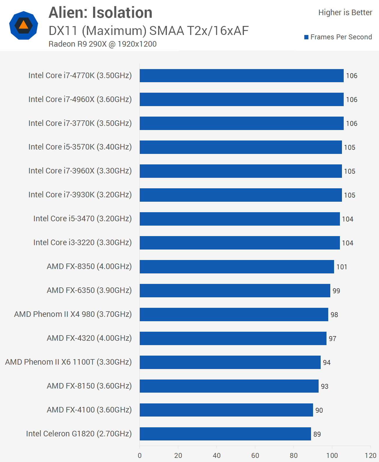

cmq x le prestazioni in gaem dai un'occhiata qui x vedere le varie differenze
http://www.techspot.com/articles-inf...ench/CPU_1.png
http://www.techspot.com/articles-inf...nch/CPU_01.png
prendere x dire un i7 sarebbe inutile xke ha prestazioni allienate ad altre cpu molto meno costose, con la differenza di prezzo ci si ripaga una vga milgiore e si gioca melgio

SilentGhost sul sito dove compro io hanno tante marche strane di SSD e non vedo crucial, quindi mi devo accontentare. Anche perchè più soldi di così non ne ho.
Se prendo il fx-6300 mi ritroverei tra qualche anno che non basta più per i giochi, mentre se avessi preso l'5 4670 li farebbe girare bene i nuovi giochi ancora per un bel pezzo oltre quella data.
Celsius100 quello è vero ma io penso di cambiare facilmente una scheda video tra qualche anno quando saranno abbassati i prezzi, mentre il processore quello resta anche per un fatto di compatibilità con la scheda madre. Quindi all'inizio spendo meno per la scheda video e più per il processore cpu.
In america ho visto che molti comprano l'i7 per il gaming,avranno grandi monitor, anche 2 monitor insieme, io solo un 17"lcd 1280x1024 e in futuro quando questo si romperà prenderò un 19".
Anche per questo non necessito di una scheda video potentissima, qua nel forum c'era uno che diceva che alla risoluzione 1280x1024 che uso io basta ancora una hd7770 ...
Sono indeciso ancora tra quell'i5 e il fx-6300, anche perchè l'i5 costa troppo, il doppio... Ma non dà il doppio della potenza, solo un po' più di prestazione, non certo il doppio.
Allora mi butto sul fx-6300 e prendo scheda video r9 270 non più costosa di 140 euro. Anche perchè piu di quella il mio alimentatore corsair cx500 v2 non tiene.

beh in americana bevono anche cafef ananquato e mangiano pancetta alle 7 di mattina, nn significa che siano un esmepio da seguire
vabbè la quesione è semplice, ora alla tua risoluzione un i5 o un FX6 sarebbero delle bombe, in teoria giochi anche con meno se metti una buona vga come lo è la R9 270
se passerai al full-hd cmq nn ce problmea queste cpu tengono botta senza problemi
eh si un i5 probabilemtne fra 6/7 anni forse potrà reggere un ulteriore aggiornamento di vga (un aggiornametno è sicuro quando passi al full-hd in ogni caso) forse più importante, ma nn cambierà lo stesso moltissimo la situazione, sarebbe come dire che oggi un core 2 duo lo vorresti aggiornare con una vga nuova, si si puà fare, se vale la pena, diepnde dai giochi che si usano, ma tendenzioalmente è un no, sarebbe melgio andare ad aggiornare in blocco il cuore del pc (e se hai più margine xke nn hai speso una sassata nel pc ma hai diluito la spesa nel tempo, rivendendo quei comopnenti ci stanno pezzi nuovi di nuovo senza spendere una fortuna)
tutto questo giro di parole x dire che sia con i5 che con fx6 andrai benone, fra diversi anni da oggi probabilmente dovrai pensare ad un aggiornametno, questo dipenderà dai giochi ceh usciranno e dalle tue necessità, x cui nn si può sapere a priori prima, ma bene o male se uscira un gioco alla AC unity che nn gira bene nenahce su pc da 1000 euro di oggi, e tu vorrai giocarlo probabilemtne aggiornerai il pc in quel caso, sennò tirerai avanti ancora (magari con un pò di overclock, aggiustando il quantitativo di ram, ecc...)
