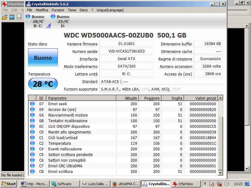

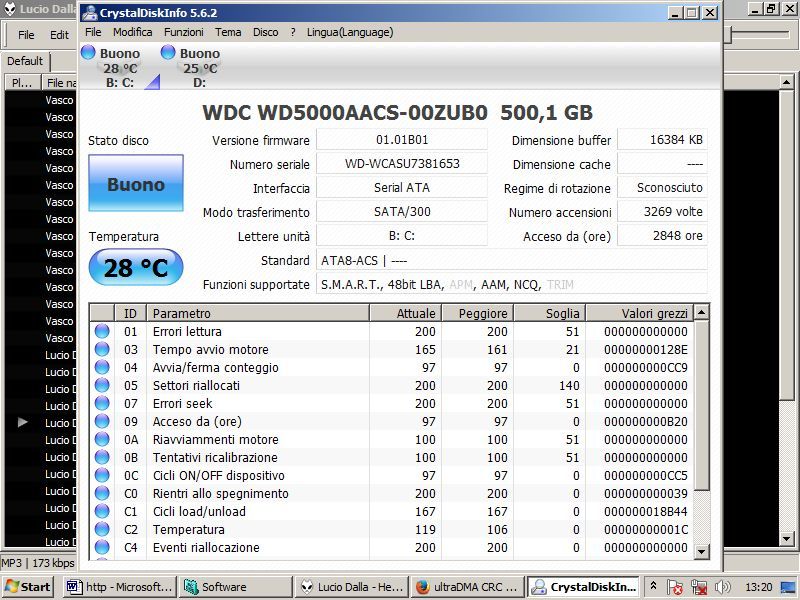

Old 15-11-2014, 11:59   #13
wangga
Messaggi: 227
Falso allarme. Con CristalDisk i dati sono uguali, ma non c’è icona di avviso.
Ma ogni tanto controllerò.
Grazie.
Ciao.
http://i1372.photobucket.com/albums/...ps5dbc7a08.jpg
http://i1372.photobucket.com/albums/...ps568c6123.jpg
wangga è offline   Rispondi citando il messaggio o parte di esso
Old 15-11-2014, 14:28   #14
tallines
L'Avatar di tallines
Messaggi: 50674
Originariamente inviato da wangga Guarda i messaggi
Bene
