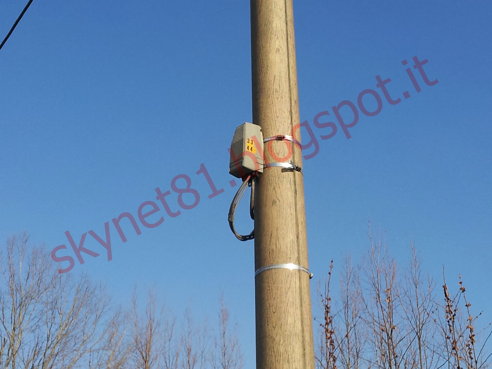

Volevo esporvi il mio dubbio riguardo l'armadio ripartilinea a cui sono collegato.
Prima di tutto vicino la mia abitazione ho un distributore sul palo identico a questo:
Che riporta le seguenti coppie di numeri: 37 - 22
Di conseguenza dovrei quindi essere agganciato all'armadio 37.Armato di buona pazienza ,negli spacchi di tempo mi sono messo quindi a cercare questo armadio con esito negativo.Addirittura avevo trovato il 36 e il 38 ma del 37 nessuna traccia.Ormai rassegnato,stamattina passando casualmente per una stradina non lontano da casa mia(è un vicolo cieco dove non mi sarei mai sognato di andare a cercare un armadio ripartilinea)trovo sulla mia destra un box grigio identico a questo:
Visto da lontano mi sarei aspettato di trovare il numero 37 spiaccicato su.Una volta vicino mi sono però ritrovato altre due coppie di numeri 01 -37
Che cos'è questo allora? un armadio ripartilinea,quello a cui sono collegato,oppure una chiostrina un pò troppo cresciuta?
Come ulteriore informazione,posso dirvi che non lontano da questo presunto armadio,in un altra via, c'è la classica chiostrina a terra su cui c'è scritto 37 37.

Sì, hai trovato il tuo armadio e ti spiego anche perché. Nella chiostrina in realtà doveva esserci scritto 01-37-22 che rispettivamente corrispondono a: tratta primaria (01), numero dell'armadio (37), decade alla quale sei attestato nell'armadio ripartilinea (22). L'ipotesi più accreditata è che a causa di intemperie e/o cose varie i numeri 01 siano caduti dalla chiostrina.
