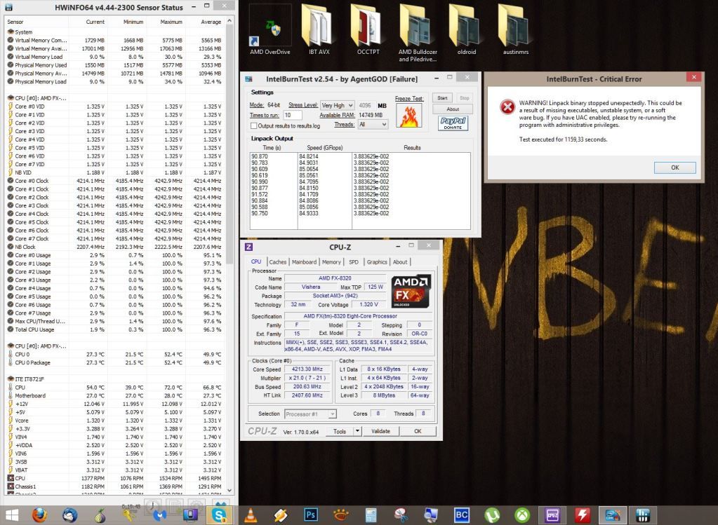

Salve a tutti ragazzi, da qualche settimana ho finito di assemblare la mia nuova configurazione:
Case Thermaltake Commander MS-1
AMD FX 8320
Dissipatore Cooler Master Ventirad Hyper 212 EVO + seconda ventola
ASUS M5A97 EVO R2.0
4x Ventola 120x120 Enermax 2x CLUSTER ADVANCE e 2x T.B.SILENCE 80x80– PWM Series
Kingston Hyperx Fury Memory Black Memoria RAM DIMM 2x8 GB 1866 MHz
Scheda video Ati Sapphire R9 280 - 3GB GDDR5
Western Digital WD10EZEX Caviar BLUE HardDisk SATA 64MB Cache
Alimentatore 630W Thermaltake Berlin Smart B630W 80 Plus PFC
al momento nel bios ho la configurazione stock, giusto con la modifica alla latenza riguardante i banchi di Ram.
di seguito le temperature e i settaggi che ho modificato nel bios:
Come possiamo procedere?

cmq ti mostro come è settato a me, poi mi saprai dire..
ho anche fatto stress test con IBT AVX.. ma alla fine dell'ultimo ciclo mi dà sempre quell'errore.. forse è il caso di andare solo con prime95..
come vi sembrano i valori?
preciso che lo strees test è stato fatto con i risparmi disabilitati, attivo solo HPC mode.
voglio provare con prime95 e vediamo cosa succede? aspetto con ansia un tuo parere!

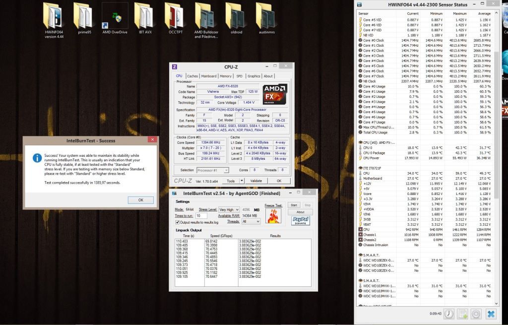

ok, provo!
difatti proprio adesso ho finito di fare un test con IBT senza OC, con i valori stock del bios. è andato tutto bene!

ok riguardo il voltaggio nb ok 2200 mentre ht 2400.
riguardo LLC, si difatti ho fatto un po'di test, ho provato a metterlo ultra high, e rimaneva quasi inchiodato a quel voltaggio..ma notavo che scaldava in generale quei 7/8 gradi in più..
ora l'ho impostato ad HIGH, l'altro LLC NB su AUTO.
si riguardo i risparmi qualcosa avevo letto in giro, cmq il test con prime lo faccio prima con i risparmi disabilitati, poi lì attivo e eseguo nuovamente il test.
IBT mi ha fatto esaurire! dopo un po'di prove, dove mi data sempre errore a fine cicli, cambiando i parametri nel bios, due o tre volte ha dato esito positivo, ma poi nello stesso istante se riavviavo il test, alla fine mi dava errore... diciamo che non è secondo il mio caso molto affidabile.. se mi da ok e rieseguo il test, mi deve dare sempre ok! o no? cmq vediamo con prime come si comporta.. un ora! l'ho avviato... tra un Po ti aggiorno!

Per LLC guarda di quanto varia il voltaggio e cerca un'impostazione che non gli faccia fare sbalzi troppo grandi, circa 0,020-0,030v e tieni quella quando fai overclock
intanto questi sono i risultati con prime95, ho dovuto fermare il test, più che altro, non capisco cosa devo tenere sotto controllo, oltre alla temperatura del sockperchè vedevo già errori e warning.
il test l'ho eseguito con
il mio profilo OC bios attuale: questo in foto!
CPU LLC HIGH
CPU/NB LLC AUTO
oscilla leggermente,
impostando LLC su Ultra, è molto più stabile, ma non capisco nella normalità come deve essere.
altra cosa credo di vitale importanza sia CPU PPC power phase control.. io l'ho impostato su Extreme.. di default era su STANDARD.
impostando quindi EXTREME, si può impostare manualmente CPU PRC e CPU/NB PRC entrambi impostati su FAST.
ma onestamente adesso non ci sto capendo più niente..
aiutatemi vi prego!
