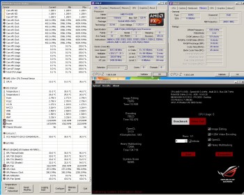

Denunciarlo magari no, ma una bella lavata di capo nn ci starebbe male... perchè ti ha montato una cpu da 125w su una mobo che ufficialmente neanche la supporta Lista di Supporto CPU
Nn ho un 8320 ma a default nn credo sia molto diverso dall'8350 come temperature, quindi nn capisco come si fa a definirlo un fornetto:
cmq se vuoi abbassare temperatura e rumore disabilita il turbo che impone un vcore molto più alto del necessario, poi puoi provare ad alzare un po' il molti cpu lasciando il vcore a default o lasciare il molti su auto cercando manualmente il vcore minimo a cui é stabile la tua cpu.
