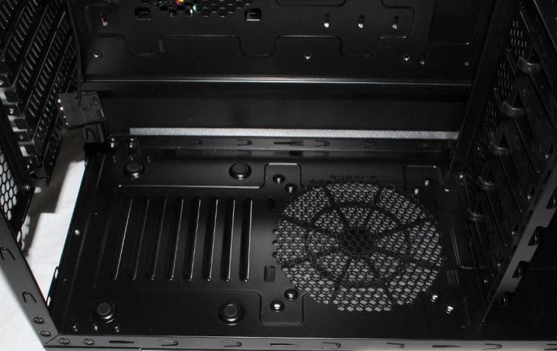

Però ora il mistero s'infittisce
qui:
si può notare quali sono le feritoie o grate di cui parlo nello zalman Z9
e qui:
la stessa Zalman mostra l'alimentatore capovolto
mi chiedo, allora quelle piccole aperture sarebbero sufficienti all'areazione dell'ali? (i miei sensi di colpa in questo caso sparirebbero, perché in questo caso il MODU87+ si sarebbe rotto per cause sconosciute)
Ultima modifica di lifegate63 : 20-07-2014 alle 11:16.

Quelle feritoie dovrebbero bastare, pulendo il filtro una volta al mese. Se la cosa non ti convince, puoi metterlo anche al contrario; in questo caso, peró, nell'alimentatore entrerá l'aria calda del case.
Scusami, però non vi è nessun filtro in quel punto, da questo deduco non fosse una predisposizione adatta a quel tipo di montaggio
eppure zalman la mostra come tale
non importerebbe molto neanche a me di tutto ciò, salvo che rimane un dubbio tecnico ed un rammarico di aver perso un MODU87+ 500W da un momento all'altro, che a quanto sembra non digerisse quella posizione.
Non è difficile dedurre che la predisposizione avrebbe dovuto essere come quelle poco più avanti, della ventola, per essere efficiente.

E allora anch'io installerò con la ventola esposta all'interno del case stando ai vostri consigli.
Però strano che zalman mostri un immagine che data la posizione dell'alimentatore lascia dedurre sia la posizione più adatta e quindi quelle piccole aperture siano sufficienti alla ventilazione, non è cosa da poco conto, vista la funzione del componente, in ogni caso si andrebbe a limitare fortemente l'area dedicata al flusso d'aria, dell'ali, stabilita in fase progettuale!
E' come se l'immagine fosse in contraddizione con il progettista, le grate infatti avrebbero una loro funzione, vi sono dei distanziatori ai 4 lati, le due cose dovrebbero contribuire a mitigare il surriscaldamento dello chassis.
