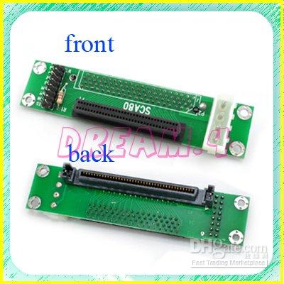

ti serve un controller, come il 29320 (PCI o PCIe),
un cavo a 68 pin con terminatore U320 (flat o round)
e un adattatore da 68 pin a sca80 da mettere tra il cavo e l'hard disk.

se il tuo disco ha il connettore SCA a 40 pin vuol dire che è un fibre channel,
in questo caso non considerare il mio post precedente.
L'assemblaggio più semplice per un solo disco fibre channel è un controller HBA della adaptec, lsi o qlogic, un cavo SFP e una T card (come ad esempio la FCA-4200) che ha il connettore SCA-40 da attaccare direttamente al retro del disco.
La conferma che il tuo disco è un fibre channel la puoi avere dalla sigla del modello dell'hard disk che termina con le lettere FC.
