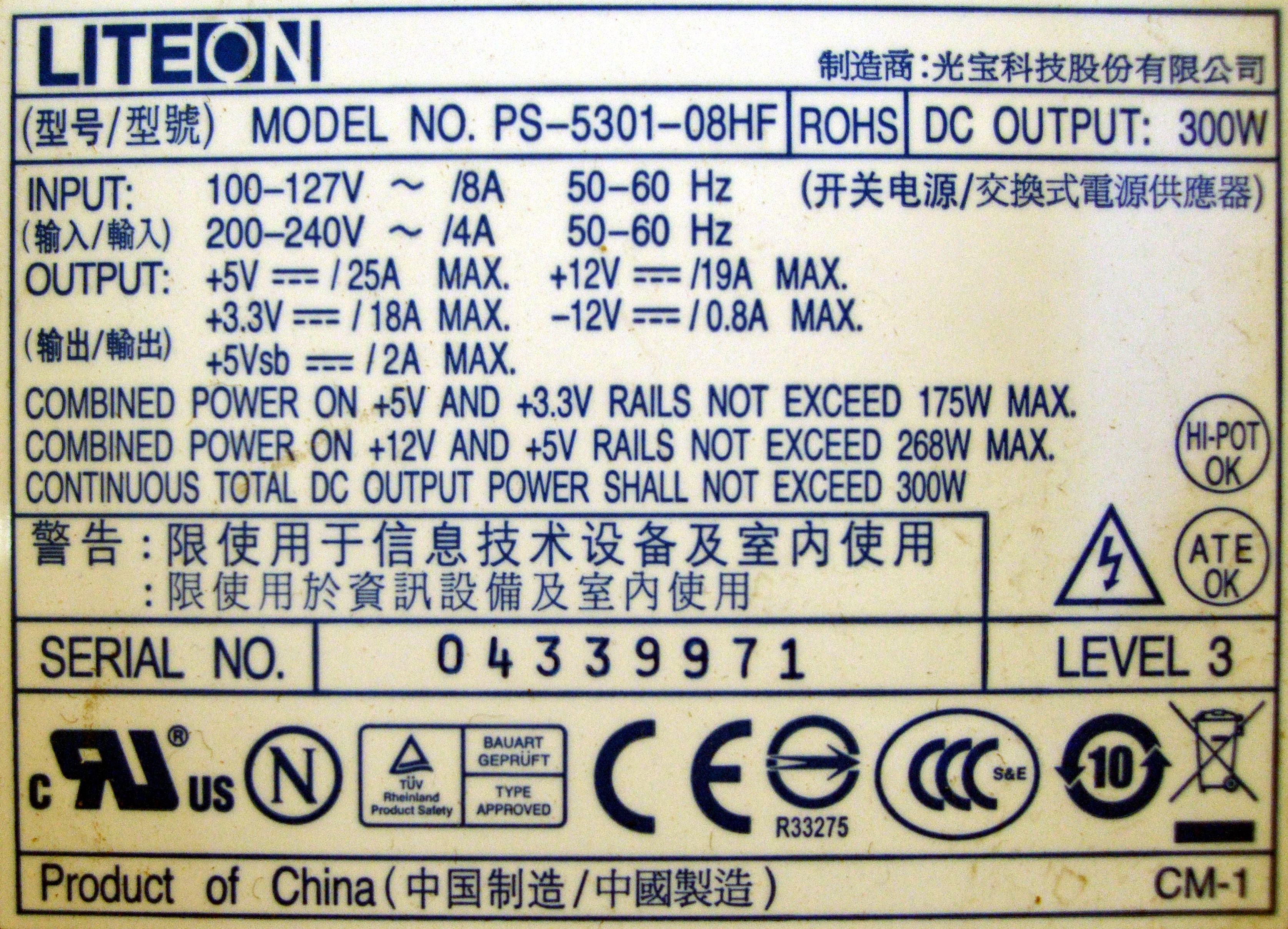

Per l'acquisto di una nuova scheda potrei arrivare anche a 60€. Non so se cambia molto...
Slot: PCIE X16
Risoluzione: 1680x1050
Alimentatore: qui
Se mi sapresti consigliare un'altra scheda video sarebbe perfetto Grazie!

PS : l'alimentatore fa un po' pena, ma a una 250 ci dovrebbe arrivare

Se vuoi di più ti converrebbe cambiare anche alimentatore ma a quel punto arriveresti sopra i 100€ e non mi pare tu intenda spendere tanto

Dove posso acquistare la R7 250?
Si adatta al mio alimentatore? O ne serve uno con più watt?

fino alla 250, il tuo alimentatore basta, se vuoi salire a un scheda superiore (tipo la R7 260x che pero costa 100€) devi anche cambiare alimentatore, con almeno un XFX 450 o 550 (45-55€) di spesa
