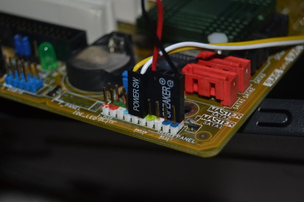

questo sarebbe dove ho collegato i cavi, (finora quelli per l'accensione e per i bip) sono messi bene?

Cosi ad occhio hai saltato un pin del power switch che dovrebbero essere i due pin gialli non uno giallo e uno azzurro

non si accende semplicemente perché il connettore di accensione va spostato di 1 pin verso destra.
Originariamente inviato da Sgogetal4 Guarda i messaggi
esatto il problema e tutto li.
