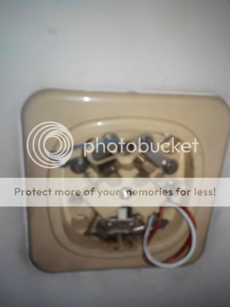

Scrivo solo per chiedere l'aiuto di qualcuno che possa aiutarmi a sostituire la vecchia presa tripolare a muro della SIP con una presa RJ11 in modo da poter "sfruttare" la nuova linea adsl flat.
Quello che vi chiedo è questo: potreste aiutarmi a capire come posizionare tutti i contatti in modo da non avere disconnessioni tra router, telefono 1 e telefono 2 quando uno dei tre è in funzione?
Attualmente la presa tripolare a muro della SIP con tutti i contatti è la seguente:
Spoiler:
mentre quella RJ11 che ho comprato è questa:
Spoiler:
Come collego, quindi, tutti i cavi con i morsetti?
Ringrazio in anticipo per tutto le risposte

sulla rj11 devi usare solo i morsetti relativi al verde e al rosso,mentre il giallo e il nero li lasci liberi.
sul verde colleghi assieme i due bianchi e sul rosso colleghi assieme il rosso e il blu.

Ho collegato tutto come in foto
Spoiler:
Ho fatto bene? Se un domani volessi escludere il telefono 2, quali cavi dovrei scollegare?
PS: Una domanda da nubbio: non si creano conflitti fra i vari cavi quando arriva il segnale dalla centrale visto che si trovano sotto lo stesso morsetto?

va bene così.
non si crea nessun conflitto, se vuoi escludere i telefoni collegati sulle altre prese dell'impianto basta che scolleghi i fili bianco e blu più piccoli
