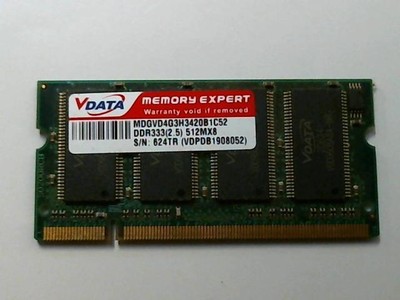

Mentre qualche info in più sulle caratteristiche specifiche, dato che ho smontanto i 3 alloggi:
ram ddr 400 (3) 512mx8 vdata

mmm al max prenderò la ram però non mi sembra quella che ho io.. la mia è fatta così : http://i.ebayimg.com/00/s/NDgwWDY0MA..._id=8800005007
Pensi sia la stessa ? mi sembrano diversi i quadrati neri boh poi la marca non la conosco è buona ? Infine qualche consiglio per batteria e hdd o ssd ? anche se non li prenderò adesso ...
per la ram guarda con cpuz la latenza , il voltaggio e la frequenza.
Ti consiglio di non spenderci più di una decina di euro ed eventualmente prenderla usata su ebay (anche dall'estero) . La ram che ho citato (in vendita come nuova) a mio avviso costa più del valore dell'intero notebook.

Memory Type DDR
Memory Size 512 MBytes
Channels Single
Memory Frequency 166.2 MHz (4:5)
CAS# latency (CL) 2.5
RAS# to CAS# delay (tRCD) 3
RAS# Precharge (tRP) 3
Cycle Time (tRAS) 7
Ora cosa devo prendere ? link ? non sono esperto..

Memory Type DDR
Channels Single
Cycle Time (tRAS) 7
riesci a leggere il voltaggio da qualche parte ?
comunque queste dovrebbero andare :
Komputerbay 2GB (2x1GB) DDR SODIMM (200 pin) 333Mhz PC2700 DDR333 Memoria Portatile
43 euro (ripeto , spesa sproporzionata rispetto al valore del notebook .. inoltre ram inutilizzabile in praticamente ogni notebook ancora in commercio o venduto negli ultimi 5 anni, quindi difficilmente rivendibile).
Puoi provarla.. se non funziona su amazon non fanno alcun problema per cambiarla. non trovo ram a basso voltaggio

se vado alla casella spd e metto slot 2 (lo slot 1 mi da le caselle vuote) in voltage vedo 2,50 V sia per #jedec 1 e 2.. è questo ? boh
si dovrebbe essere questo. Le ram che ti ho linkato sono a 2,50 V quindi potrebbero andare

E queste non vanno bene ? http://www.amazon.it/Corsair-Sodimm-...QDTT3T8ZPDJP77
Almeno sono corsair una marca più conosciuta mi sembra..
Ma poi i quadrati neri se son più di 8 è ininfluente ? perché mx8 non le trovo boh..
Infine credi che con un modulo da 1gb per un totale di 1,5 gb di ram (così non metto nel cassetto la 512 e risparmio pure...) posso andare normale per uso ufficio (skype-word-mozilla-emule) e qualche sporadica sessione di photoshop per divertimento ? nel mio fisso andavo abbastanza bene.. ma qui non lo so anche per il fatto dell'hd ide che non sembrano buoni ma non ho capito perché boh..
