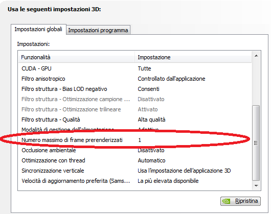

La cosa strana è che 60 fps cmq sono più che sufficienti per un MMORPG
Non è che hai un problema di mouse lag?
In tal caso dal Pannelo Driver Nvidia devi:
http://www3.picturepush.com/photo/a/...g/11439001.png
settando quel valore a 1, diminuisce drammaticamente l'input lag legato al movimento del mouse
