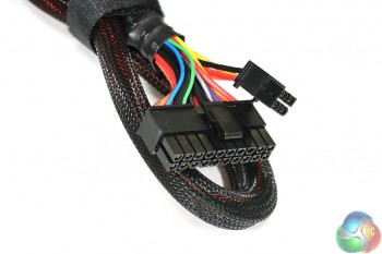

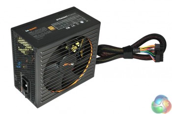

Alla fine mi sto indirizzando su questo semi-modulare della Be Quiet!:
Be quiet! Straight Power E9 CM 580W 80+ Gold ATX
http://www.kitguru.net/components/po...supply-review/
L'ho trovato dove probabilmente prenderò il case e l'hard disk: viene a casa per circa 108€.
Da quello che si legge in giro è molto curato dal punto di vista della rumorosità (ventola con sistema avanzato di lubrificazione con cuscinetti e bilanciata, come le ruote delle automobili) e ha i principali sistemi di protezione di sicurezza. Sembra realizzato in maniera ordinata e con buoni componenti interni. 5 anni di garanzia.
Mi è sembrato un ottimo compromesso fra silenziosità, qualità / affidabilità e prezzo. Probabilmente cercando ancora troverei qualcosa di analogo come affidabilità e prestazioni per un'80ina di € ma non ho altro tempo da perdere.
Questo mi sembra un prodotto che salvo sfighe (quando ti capita quello difettato non puoi farci niente...) non dovrebbe deludermi.
Quello che non ho capito è se il cavo di alimentazione principale ATX è sufficientemente sottile da venire occultato sotto la scheda-madre per ottimizzare i flussi di ventilazione. Non ho molta esperienza a riguardo e dalle immagini pare non essere particolarmente sottile / piatto.
Vedo che ha 4 rail a 12 V: devo prestare particolari accorgimenti durante l'assemblaggio? Ho notato che molti hanno 1 rail o al massimo 2: questo stranamente ne ha 4 e all'atto pratico non ho ben presente cosa comporterà nell'uso e nell'assemblaggio...
Ne ho assemblati tanti in passato ma sono fermo dal 2001, quando non si parlava di bilanciamento dei carichi sui diversi rail del trasformatore e quando a livello di PSU spesso ci si accontentava facilmente...
