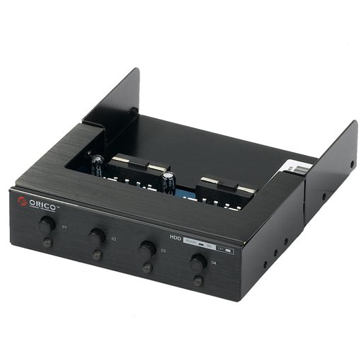

Ora che ho un pò di tempo (sono in ferie) ed è arrivato il nuovo HD da 2 tera ... devo pure collegare questo giocattolino :
che avevo comprato per alimentare fino a 4 HD.
E così ho provato a seguire il consiglio di cambiare alimentazione e cavo sata (e pure la porta sata visto che ne ho 4+1) ... e sembra funzionare
