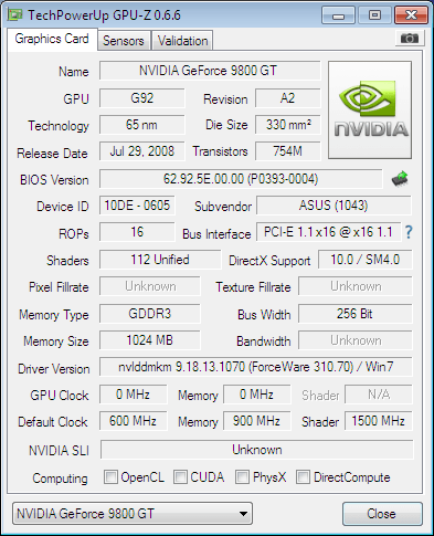

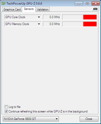

Perquanto riguarda gli errori, all'avvio, mentre mostra il logo della scheda madre, lo sfondo nero è solcato da piccole righe, mentre a computer avviato, non mi funziona la parte 3D, Linux non parte proprio, mentre Win7 parte solo in modalità software, questa la situazione:
Se provo ad accedere al pannello nVIDIA:
Le impostazioni dello schemo NVIDIA non sono disponibili
Attualmente non si sta utilizzando uno schermo collegato a una GPU NVIDIA
Mentre GPU-Z mi restituisce questo:
Proverò a cambiare slot, magari funziona.
Grazie per le schede.

Dai un occhio a questa discussione:
http://www.hwupgrade.it/forum/showthread.php?t=2142991
è una procedura che puoi tentare per far resuscitare la tua scheda.
