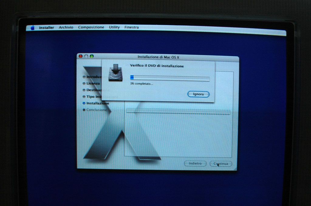

A proposito,dimenticavo...ho aggiornato il s.o. dell'iMac G3 in mio possesso. Non è stato facile...ma non per l'installazione in se,quanto per mia figlia (3 anni) che è attirata dall'informatica Gia da un anno,sa alcune scorciatoie da tastiera...la prima che ha imparto è "mela-Q" Questa è un'immagine,del COME si è svolto l'aggiornamento...
progress....
Ed ecco il risultato finale...Poi,ho dovuto smettere...non appena ho un attimo di tempo,configurerò la rete WiFi,fatta a base di router AirPort
iMac 20" Intel Core 2 Duo - PowerBook G4 Titanium 15" - iMac G3 500 Mhz - Powermac G3 450 Mhz + Apple Studio Display 21" - iPad 2 16 Gb
