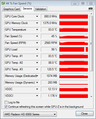

Per quanto riguarda le temp, i valori della tua scheda rientrano nella fascia media per cui non c'è di cui preoccuparsi tranne che per la temperatura delle memorie, davvero alta... La pasta sembra ottima, prova a cambiare il metodo di applicazione e facci sapere!! Spero di essere d'aiuto...

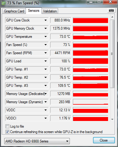

Si infatti mi sembrava eccessiva tutta quella pasta termica infatti ha trasbordato fuori , comunque niente paura ieri sera ho pulito tutto con un cotton fioc la pasta t. sui chip attorno alla gpu , ho rispalmato come ha scritto Crazy Legs e le temperature sono quelle che vedi nel post precendente sotto sfrorzo. Ho notato che la tua scheda video porta i giri di ventola all'84% con la gpu a 100% load come mai la mia li porta a 45% a 100% di carico può darsi che se aumenta i giri diminuisce la temperatura? come fare? (c'è da dire anche che al 45% fa un casino pazzesco all'84% prende il volo il case? ) , per quanto riguarda le temperature gpu temp #1;gpu temp #2;gpu temp #3; nel post precedente si nota nello screen la numero #3 arriva a 120° sarà il bioadesivo danneggiato come si vede in foto?
nella FOTO le ram sono le frecce rosse o le verdi? dove ho messo #3 sarà uno di quei 2 ad arrivare a 120° ??
dove ho messo le frecce verdi , inoltre , su quei chip piccolini che ancora non so di preciso che sono , anche c'è della pasta termica originale , che non ho levato , cosa dovrei fare , levare quella e mettere quella che ho a disposizione? anche se le 2 paste hanno una consistenza molto diversa l'originale sembra quasi plastica è molto densa , la mia invece , molto liquida. cosa fare?

Allora, le RAM sono le frecce rosse e dovresti risolvere applicando soltanto i pad termici nuovi su di esse... Le frecce verdi sono i Mosfet ma a quanto vedo dalle rilevazioni non presentano alcun problema di temperatura. Inoltre ti sconsiglio vivamente di applicare pasta termica su di essi (Ram e Mosfet) dato che come detto in precedenza la pasta è conduttiva oltre che non riuscirebbe comunque a venire a contatto con il dissipatore. Usa pad termici nuovi per memorie e mosfet e tutto dovrebbe risolversi!!
Per il problema della velocità di rotazione delle ventole dovresti crearti un profilo custom con MSI Afterburner o qualcosa di simile, effettivamente la tua gira troppo lentamente per le temperature che raggiunge... Assicurati inoltre che le lamelle e la ventola del dissipatore siano privi di polvere!

guarda installando MSI Afterburner è facendo gestire al software la ventola ho migliorato moltissimo le temperature con battlefield 3 SCREEN
possibile questa cosa sia dovuta ad una brutta gestione delle ventole dal software originale ed installando questo software esterno abbia risolto il problema della temperatura? anche perchè ora che applicherò i pad termici nuovi si stabilizzeranno tutte le temperature spero....
c'è da dire anche che adesso il mio pc sembra un jet in procinto di partire dal casino che fa la ventola

Credo che tutti o almeno quasi utilizzino software esterni per aumentare il regime di rotazione della ventola della gpu per raffreddare meglio quest'ultima!
Quindi posso dirti che io con la mia in firma,ce l'ho su auto quando utilizzo il pc per navigare su internet o fare piccoli lavori come scritture o altro,mentre la tengo ad un 70% fisso quando gioco!
Da quello che ho visto poi' è migliorata sensibilmente la temperatura ,dopo che l'hai regolata intorno al 70%!
p.s meglio un rumore piu' forte che i bollenti spiriti della gpu!

Per quanto riguarda la gestione delle ventole purtroppo è gestita interamente dal Bios della scheda e bisogna per forza affidarsi a software esterni per migliorarne l'efficienza... Una soluzione sarebbe riflashare il Bios originale aggiungendo un profilo custom ottimizzato con RBE (Radeon Bios Editor) ma te lo sconsiglio vivamente, sono più i rischi che altro... Continua ad utilizzare MSI Afterburner e vai sul sicuro!!
