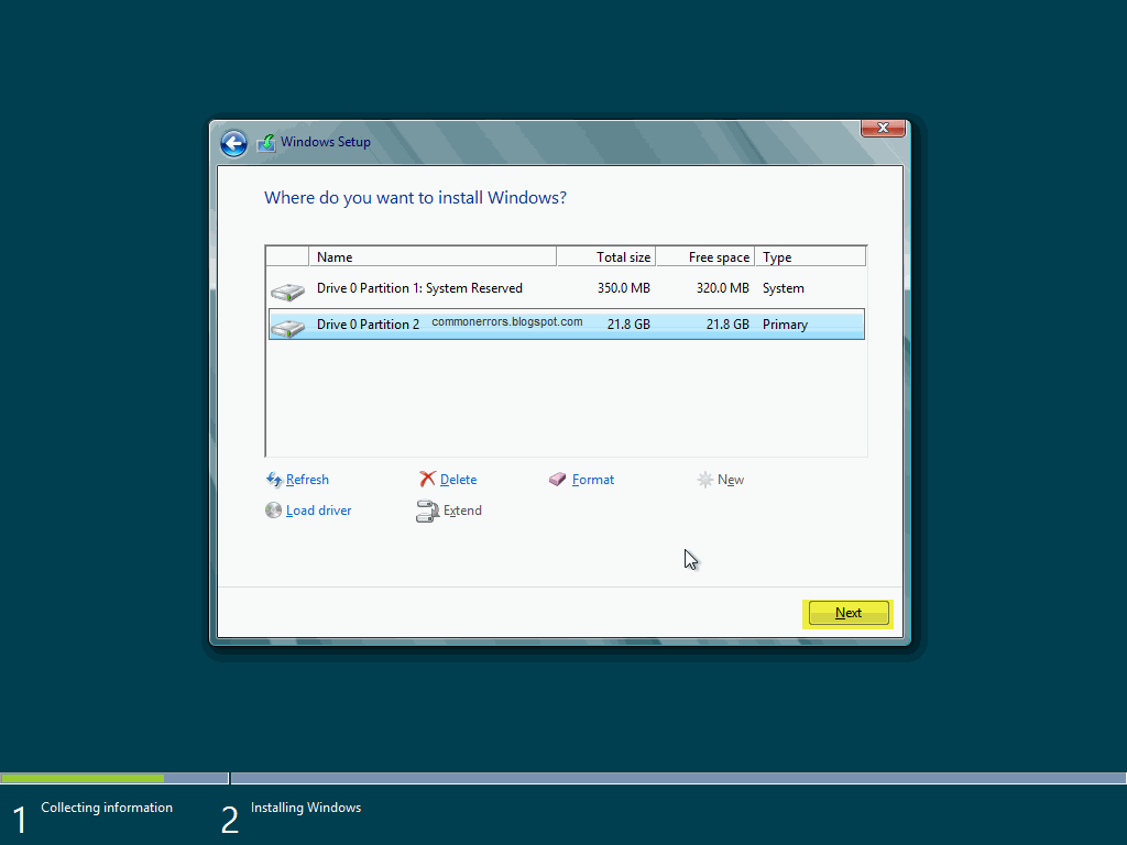

Qualcuno sà dirmi se W8 installa anche la partizione system reserved?

Si

350 Mb, se non mi sbaglio, ora non ho a portata di mano la macchina con Windows 8, ma mi pare di ricordare che la dimensione fosse questa.

Appena ricontrollato, confermo 350 mb. Ti ho trovato anche uno screenshot con Google. Saluti.
