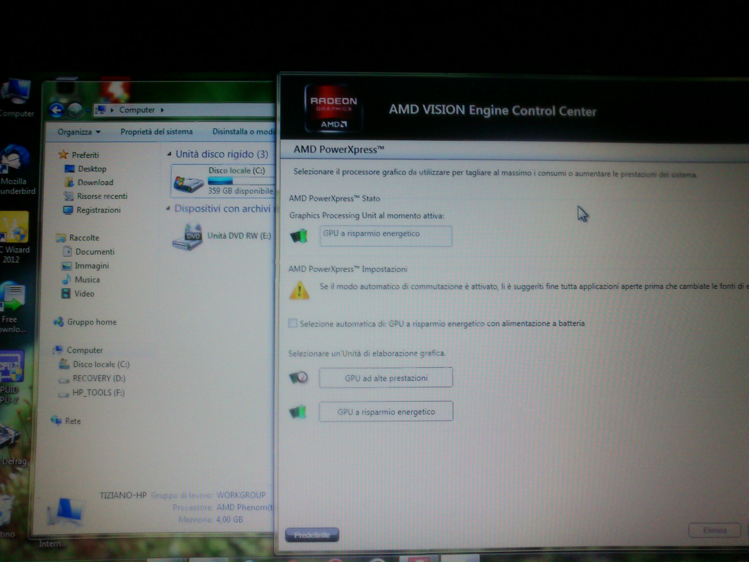

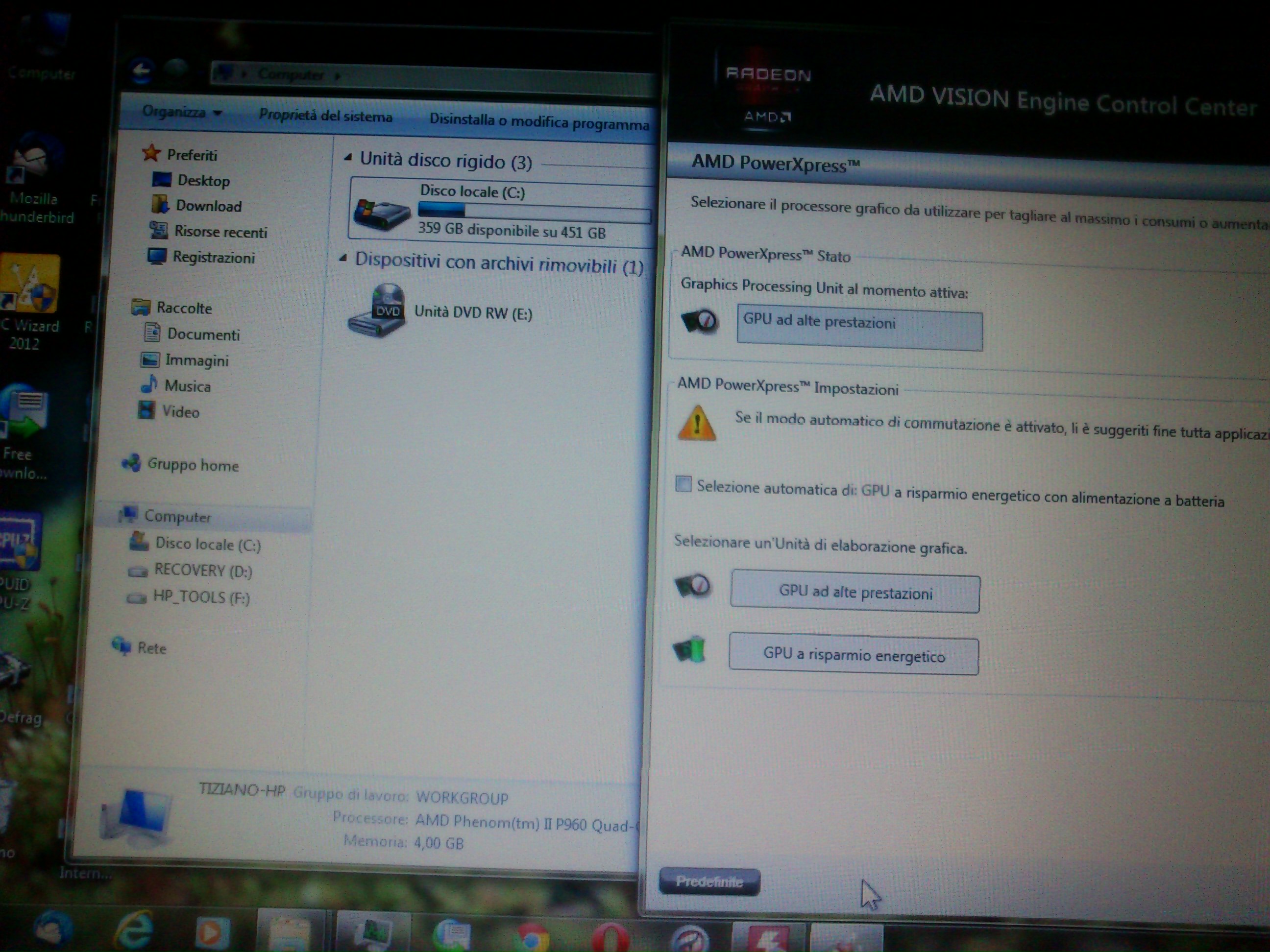

In pratica il problema si verifica quando cambio la scheda grafica ad alte prestazioni (HD 6650M) con l' altra a risparmio energetico (HD 4200). Per chiarire meglio il problema allego due immagini che lo mostrano...
Questa mostra il desktop quando è in uso la GPU ad alte prestazioni
Quest' altra invece lo mostra quando è in uso quella a risparmio energetico
(se le foto vi sembrano diverse non è un errore della fotocamera, sono così le immagini sul desktop)
Sembrerebbe tutto normale... invece no! (sennò non sarei qua ) E' difficile capire il problema, per farlo guardate la barra che indica lo spazio rimanente sull' Hard disk, se osservate bene noterete che quando è in uso la GPU a risparmio energetico la barra è molto più chiara, quando si utilizza la GPU a alte prestazioni, invece, la barra è del suo colore originale.
In parole povere quando si utilizza quella a risparmio energetico la luminosità in sottofondo delle immagini viene aumentata schiarendole di molto, e non c'è verso di correggerla, ho provato a modificare tutte le impostazioni modificabili in "AMD Vision Engine Control Center". Personalmente mi pare più un problema di hardware che di software...

La VGA integrata quale sarebbe? La 4200? E' quella che causa il problema, non la 6650M! Se è quella si, la risoluzione diminuisce un po ma la luminosità aumenta. Inoltre, come ho già scritto, non c'è modo tramite il pannello di controllo AMD.

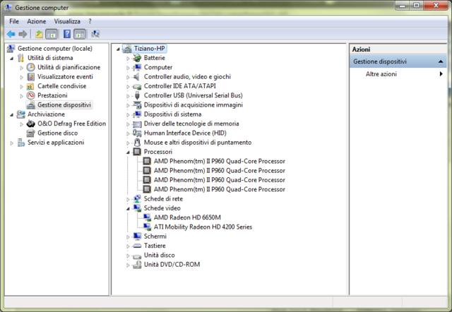

Ho inoltre provato a disinstallare i driver AMD e ora la 4200 viene vista come "AMD M880G with ATI Mobility Radeon HD 4250". Ora li sto installando nuovamente i driver appropriati (che sono gli stessi che avevo prima)... credo sia quella la GPU integrata.
Il problema è sorto quando ho aggiornato i driver AMD prima non accadeva coi vecchi driver... solo che non ricordo la versione...
