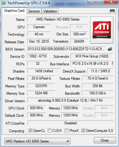

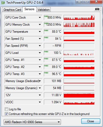

Salve ragazzi vorrei avere un vostro parere sulle temperature della mia scheda. Il modello è una XFX HD6950 1GB Dual Fan Edition, le frequenze sono quelle che vedete riportate nelle immagini. Il tutto è stato registrato dopo circa un ora di BF3 online a 1680x1050, qualità Ultra. Che ne pensate?? Consigli?? Aggiungo che alla scheda è stata appena cambiata la pasta termica ma sono più che altro le temperature delle memorie a preoccuparmi..

Direi che con la gpu load al 100%,le temperature sono a posto ^^

Ciao e grazie per la risposta! dici che possono andare bene? speravo in qualcosa di meglio dato che è la versione dual fan!! Vedo persone che postano in giro screen di schede reference che in load arrivano massimo a 60C Non so che pensare, anche se ho notato che la pasta termica che uso (provata già su 3 schede) non da buoni risultati anzi molte volte alza le temperature sia in idle che in load!!!

Al di là della gpu, sono normali delle temperature cosi alte sulle memorie (GPU Temp #3)?? Ho notato che il dissipatore della mia scheda non tocca nemmeno sulle memorie...

Nuovi aggiornamenti sullo stato della scheda, dopo giorni di studi e test sono riuscito a capire la causa del problema.. Il metodo di applicazione della pasta "una goccia al centro e pressione sul dissipatore" da me usato è assolutamente deleterio per le temperature!! Lo scopo della pasta termica è quello di riempire i solchi che vi sono sul dissipatore in modo da garantire un perfetto contatto con il chip grafico e a sua volta facilitare lo scambio termico tra i due... Il metodo di applicazione con i risultati migliori si è rivelato quindi quello dello spalmare con l'indice una piccola goccia di pasta termica sul dissipatore in modo da riempire i solchi (nel mio caso generati dallo stacco tra un Heatpipe e l'altra), facendo ben attenzione a coprire l'intera grandezza del chip grafico (generalmente nei dissipatori si trovano delle linee guida intagliate apposta per questo). Fatto ciò, una microgoccia (1mm circa) sul chip e rimontaggio del dissipatore.. Risultati?? Giù in figura
Essendo adesso lo scambio termico più efficiente tutti i valori si sono uniformati e mi hanno permesso anche un leggero OC mantenendo comunque le temps più basse di prima, con una velocità di rotazione della ventola minore!!
P.S. E la pasta termica è sempre quella descritta in precedenza con una conducibilità termica pessima, equivalente a 0.9W/mk!!!
