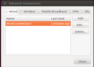

ma ubuntu la scheda di rete la vedeva regolarmente ?
l'indirizzo ip riusciva ad ottenerlo dal server dhcp ?
tonydm è offline   Rispondi citando il messaggio o parte di esso

ora cerco di capire dove sono questi dati in ubuntu, io ho aperto semplicemente il browser

1) scheda di rete senza alcuna segnalazione di problemi
2) indirizzo ip assegnato da DHCP

Originariamente inviato da francesco_espo Guarda i messaggi
significa che vedevi nella sezione LAN, "Wired Connection1" ?

Mi sembra la stessa scritta tua, trovata in "Network connections"
