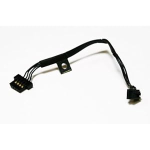

Misà che il problema è qui
è il cavetto che collega i contatti di sinistra dell'inverter con ma scheda madre.
Toccandolo mentre il computer è acceso sono riuscito a vedere il desktop. La prova l'ho fatta con il vecchio inverter

puoi vedere se è un cavo o una saldatura in ogni caso pare che ti abbiano mandato un inverter rotto

Originariamente inviato da clockover Guarda i messaggi
Confermo, ho avuto la stessa trafila col Macbook di mio fratello. Ero sicurissimo fosse l'inverter, ma dopo la sostituzione mi sono trovato con lo stesso problema: fortunatamente il venditore aveva lasciato anche il cavetto attaccato, e dopo averlo sostituito lo schermo ha ripreso ad illuminarsi come per magia.
Ripararlo è possibile ma abbastanza improponibile, dato lo scarso gioco del cavo e l'infimo diametro dei cavi...

Storia infinita --> http://www.powerbookmedic.com/13-Mac...e-p-17150.html
il mio modello monta il 4-wall ma a me è arrivato il 3-wall... secondo voi sono uguali? Cioè secondo voi cambia solo il connettore?? Se è così glie lo cambio a quello che mi è arrivato e buonanotte.

Ancora guai --> http://youtu.be/iVwp6Xqh_w8
Ho provato inverter vecchio e nuovo e 2 nuovi cavetti. Ad ogni combinazione si verifica lo stesso problema del video. In pratica muovendo un po il cavetto si riesce a vedere lo schermo. Mi sto innervosendo
