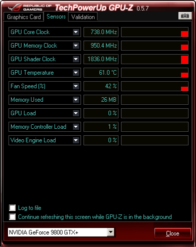

Old 08-08-2012, 11:45   #6
Tran
Iscritto dal: Jun 2012
Messaggi: 22
COOLERGIANT ENERMAX ATX 12 V ver. 2.0
MOD. EG70-1AX VH(W) (24P)
600W
In allegato potete vedere il riepilogo di Speccy..

Old 08-08-2012, 11:50   #7
Tran
Messaggi: 22
Tran è offline   Rispondi citando il messaggio o parte di esso
Old 08-08-2012, 15:49   #8
cloudin
L'Avatar di cloudin
Iscritto dal: Sep 2009
Messaggi: 3181
Mi sembra che le temperature siano nella norma,riposta ora un altra foto di gpuz mentre esegui un benchmark(ancge quello di gpuz va bene),ma devi installare la versione 6.2!

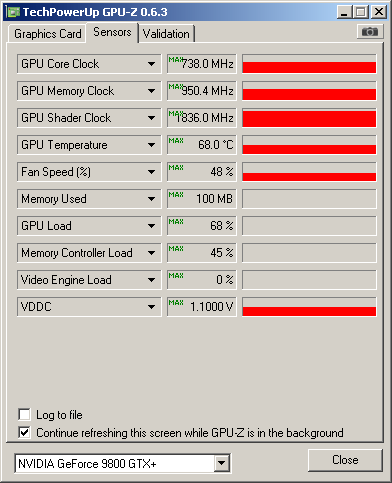

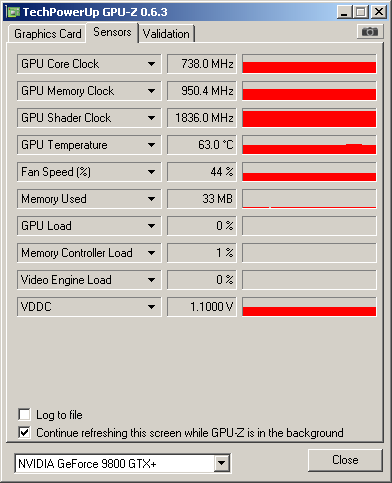

Old 08-08-2012, 17:49   #9
Tran
Messaggi: 22
qs è durante l'utilizzo di Windows Media Player con un video, YouTube e Photoshop aperto..
I video inguardabili..adio metallico e a scatti così come le immagini.poi PC lentissimo anche ora che ho chiuso tutto...
Ho anch eeliminato una RAM..ora sono due da1Gb l'una..sui i ue slot dello stesso colore...non so se cambia!
GRAZIE MILLE per ora
Old 09-08-2012, 08:01   #10
cloudin
L'Avatar di cloudin
Messaggi: 3181
Ascolta siccome il gpu load lo vedo a 0%,devi mostrarmi le temperature sotto sforzo 3d,quindi lancia un benchmark come ti ho detto sopra e vediamo l'andamento,a volte con i soli video non si puo' vedere nulla a parte gli errori!

Old 09-08-2012, 17:37   #12
Tran
Messaggi: 22
Con aperto tale gioco 3DMARK che mi ha praticamente impallato il pc..e qs è quello che ha registrato...è quello che mi avevi chiesto?
Scusa..ma non sono ferratissimo a riguardo..

Old 10-08-2012, 06:54   #13
cloudin
L'Avatar di cloudin
Messaggi: 3181
Se con 3dmark,la vga ti lavora solamente al 68%allora sta partendo(ecco spiegato il perche' dei rallentamenti!).
Testa un altra scheda video sul tuo sistema per sollevare ogni dubbio.
