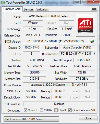

Per curiosità oggi ho scaricato GPUz e ho notato che alle voci GPU Clock e memory mi dava i valori che vedete nella foto:
1) Per questa scheda la Memory non dovrebbe stare a 800MHz (invece di 900)?
2) La voce Memory inferiore (di fianco a Default Clock non dovrebbe essere inferiore? Tipo 216Mhz...(un valore che ho visto in altri forum dove gli utenti mettevano schermate prese da GPUz e aventi in oggetto proprio una 6770m)

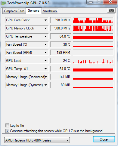

Passiamo alla scheda delle temperature:
Come vedete dai grafici in rosso i valori di GPU core clock e di GPU memory clock variano tantissimo.
GPU Core Clock varia principalmente tra 3 valori: 100, 398, 725
GPU memory clock varia principalmente fra: 148, 900
La temperatura varia fra 61 e 64 gradi.
Tutte queste rilevazioni sono fatte mentre sto srivendo: quindi non sto eseguendo nessun video o nessun videogioco.
Mi devo preoccupare e cambiare driver oppure è tutto normale?
Precisazioni:
1) La mia scheda sta su un imac 2011. Nelle specifiche dice 6770M 512mb. Poi non so se Apple ha modificato le frequenze portando la memoria a 900Mhz...mi pare strano però...
2) Non sto usando i driver forniti da Apple (che erano dei Catalyst 11.8 mi pare). Sto usando i driver ufficiali AMD 11.12 però moddati in modo da togliere il blocco licenza. In pratica sono in tutto e per tutto driver ufficiali AMD per schede mobility però, siccome se li scaricassi dal sito AMD non me li farebbe installare perchè vedrebbe che ho un computer Apple (e la apple come la sony e altre marche non permette di aggiornare i driver video prendendoli direttamente da AMD), ho scaricato una versione moddata che toglie il blocco licenza e mi permette quindi di installarli tranquillamente (presa da questo sito: http://www.hardwareheaven.com/mobili...12-2011-a.html)
3) Non ho mai notato problemi di artefatti o crash del computer anche dopo sessioni di gioco di un paio d'ore.

Non vedo niente di anomalo,la gpu lavora bene ,le ultime serie lavorano assieme alla cpu anche se fai un semplice screen,e ti avvantaggia
Il clock ha il risparmio energetico sale quando serve .

qui c'e' scritto che variano da 800mhz a 900mhz la tua e' piu fortunata a quanto pare
Larghezza banda di memoria: da 51,2-57,6 GB/sec (GDDR5) o 25,6-28,8 GB/sec (DDR3)
la tua 57,6 che vuoi di piu' non toccare piu' niente...nei portatili cosi faccio.
