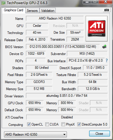

Si...prima di tutto installati gpuz e posta uno screen dell'utility cosi' vediamo effettivamente che tipo di catalyst ci sono installati,visto che a volte win update ti diche che è aggiornato ma in effetti non è cosi!
Poi dopo vediamo se indirizzarti direttamente sul sito amd per poter aggiornare i driver.

Figata GPU-Z! non lo conoscevo. Ha fatto pure lo screen shot lui da solo e ha fatto l'upload.
Se può esserti utile: se faccio click col destro sul desktop posso aprire il Catalyst Control Center, ho provato a vedere cosa offre ma sembra niente di molto utile.

Allora premesso che dallo screen di gpuz ho visto che i catalyst che hai su sono gli 11.5 o giu' di li dovrebbero andare aggiornati,perche' sul sito amd ci sono quelli del 2012 ossia i 12.6!
http://support.amd.com/us/gpudownloa...w_vista64.aspx
scarica i primi in ordine dall'alto verso il basso e vedi se risolvi il problema.
