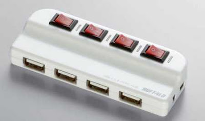

Puoi provare a usare un HUB usb con presa ON/OFF come questo
