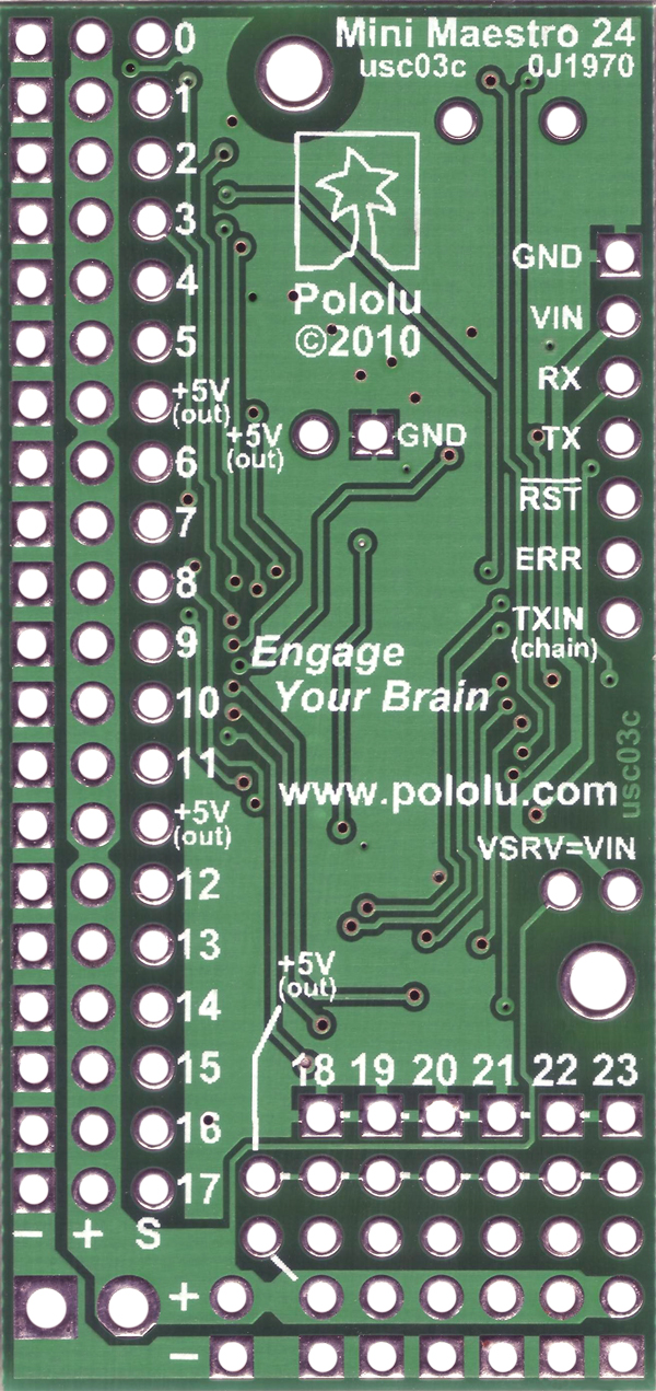

Buongiorno a tutti, sono un utente del forum da tanto tempo ma mai registrato, ora vengo a chiedere conoscenza
Il problema è: ho in ingresso 4 celle al litio messe in parallelo e serie (totale uscita 7,5V) e ho bisogno di regolare questa tensione a 6V per alimentare dei servomotori. La corrente necessaria si aggira circa sui 10-12 A totali.
Che tipo di regolatore ho bisogno?
Ora come ora ho un lineare costruito con un 7805 e transistor in "parallelo", che per carità da buoni risultati, ma ho comunque una tensione di uscita più bassa di quello che serve (7.5V - 3V=4.5V di uscita).
Ho provato a guardare per dei buck converte ma su ebay ne ho trovati dalla cina ma vogliono comunque 3 V in più di Vin.
http://imageshack.us/photo/my-images...221225213.jpg/
