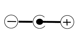

Vuol dire che il polo positivo è nella parte interna dello spinotto.
Sotto all'alimentatore non c'è questo simbolo? http://t2.gstatic.com/images?q=tbn:A...Mciw_j8s7PkQfQ
Se nello spinotto dell'alimentatore c'è solo un buco, il positivo viene dato usando la parete interna della spina e il negativo tramite l'esterna.
