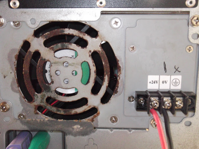

modificare alimentatore pc da AC IN 220v a DV IN24v
potete dirmi come poter reperire o costruire un alimentatore per PC AT_ATX 1 connettore 20+4 poli ma invece di ingresso alternato a 220v -110 che abbia un infreso a 24V continuo
vi faccio vedere le fotografie del vecchio alimentatore del pc di mio zio pescatore tutto ormai arruginito e vorei sostituirlo
magari sapete dirmi dove posso comperarlo o come costruirne uno ?
oppure come poter modificare un classico alimentatore in uno da usare a 24V

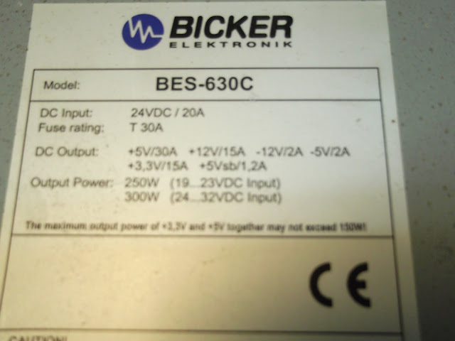

a giudicare dalla targhetta, l'alimentatore non è mai stato a 220v.
è nato direttamente a 24V. La dicitura 230 sul pcb deriva probabilmente dal fatto che il progetto è stato parzialmente riadattato, senza correggere le serigrafie del pcb.
Per il filo esterno non so cosa dirti, ma dubito seriamente che abbiano mandato la 24 V non regolata alla motherboard. se tanto mi da tanto è probabile che abbiano prelevato la 12V per farci qualcos'altro, magari alimentare un'autoradio a 12V.
dato questo appunto, dire che è altamente sconsigliabile iniziare a modificare un alimentatore ATX 220 come primo approccio all'elettronica.
L'acquisto di un alimentatore già predisposto, imho, è di gran lunga preferibile, prima però potresti sfilare l'alimentatore dal pc, e vedere se parte con la 24V, senza pc attaccato.
per quanto riguarda i modelli dc/dc ( cioè con ingresso a tensione continua ), la fortron ricordo che ne facesse, però allo stato attuale non riesco a trovare grandi cose.

Cercati un coso tipo pico psu.
Altrimenti visto che i 24 v di qualsiasi barca sono fatti da batterie di 12 v in serie, ti ricavi una linea a 12 v. e usi appunto un pico psu.
E' quasi infattibile modificare un atx nato per funzionare con 220 v in alternata, a 24 v in continua; non si tratta solo di trovare uno schema, credimi.
Io stesso sono un autocostruttore in elettronica da più di 25 anni, e quindi abbastanza pratico, ma sarei in difficoltà a fare una cosa del genere.
La soluzione inverter e alimentatore atx spreca un sacco di corrente, e in ogni modo non potresti usare un inverter da 20 euro, perchè le correnti in gioco non sono altissime ma comunque sono discrete.
Per me con il pico psu risolvi con poca spesa e buoni risultati.

No, la scritta sul PCB è riferita alle caratteristiche del fusibile
T 30A 250V indica un fusibile ritardato da 30A e 250.

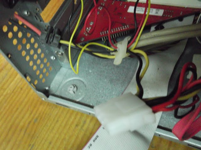

ma il problema maggiore del portatile sarebbe averer le due seriali com 5 e com 5 che vano colegate alla strumentazione di bordo
e quel conntettore rosso delle 12v che ancora non s capisce se serva per portare la 12v dentro o se serva per estrarre la 12v e portarla in quanche altro apparecchio tipo scandaglio o altre cose

ora il pc non va piu ne a casa con l' alimentatore normale ne sulla barca con quello a 24 v
che sara accatuto avvia windows fa il logon poi dopo 1 minuto appare schermato blu e si spegne
vi posto le fotografie del alimentaotre e della schermata blu e i vlaori del bios
atacry è offline   Rispondi citando il messaggio o parte di esso

Originariamente inviato da nicolait Guarda i messaggi
si ma che ci fa un fusibile da 250V su un circuito che al max ne riceve 50 ?
a meno che non abbiano realizzato un inverter con i due pcb galleggianti
sopra...
UN altro eventuale modello a tensione continua è questo...
http://www.portwell.com/products/det...R1=ORION-300DX
