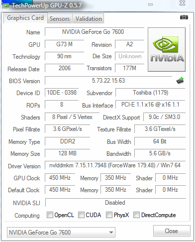

da un paio di mesi la mia fedele Nvidia GeForce go7600 128MB montata su un Toshiba Satellite A100-646 a iniziato a darmi un bel po di problemi. All'accensione del Toshiba lo schermo del portatile rimane spento e si riattiva solo dopo alcuni tentativi con i tasti Fn-F5. Impostando nel bios il parametro Display da Auto a Lcd+Analog RGB ho tamponato temporaneamente il problema. Oltre a questo anche l'uscita vga del portatile non funziona concretamente in quanto mi rileva lo schermo esterno collegato ma lo schermo anche se impostato correttamente rimane nero.
Per risolvere questo problema dopo aver provato a cambiare vagonate di driver pensavo di flashare il bios della scheda video. Ma non riesco a trovare in internet quello della mia sfigata Nvidia go 7600 che ha pure un bus a 64bit.
Questi sono i dati relativi alla scheda video
A questo indirizzo ho trovato alcuni bios che potrebbero essere compatibili co la mia scheda video.
http://www.techpowerup.com/vgabios/i...ace=&memSize=0
Se qualcuno sarà in grado di darmi qualche indicazione su quale bios utilizzare o su qualsiasi altro suggerimento per risolvere questo problema lo ringrazio fin da adesso perchè avrà permesso ad un padrone di non dover abbandonare il suo fedele portatile in una fredda discarica.

Se provassi a flashare questo firmware pensate che potrei avere problemi con la mia scheda?
Toshiba 7600 Go 256 MB BIOS
Manufacturer: Toshiba Filename:
Toshiba.7600Go.256.061220.bin
Model: 7600 Go Interface: PCI-E ?
Device Id: 10DE 0398 Subsystem Id: 1179 FF10
Date compiled: 2006-12-20 00:00:00 Date added: 2007-12-17 21:44:55
Memory Size: 256 MB Memory Type: DDR2
Core Clock: 450 MHz Memory Clock: 350 MHz
MD5 Hash: 9047d5c4cf3dd2274ffef4e32799384b
GPU Device Id: 0x10DE 0x0398
Version: 5.73.22.15.63
G73 E463 SKU 0010 VGA BIOS
Copyright (C) 1996-2005 NVIDIA Corp.
G73 Board - e463h10
Performance Level 0
Core Clk: 200.00 MHz
Mem Clk: 200.00 MHz
Voltage: 1.10 V
Fan Speed: 100%
Performance Level 1
Mem Clk: 200.00 MHz
Voltage: 1.10 V
Fan Speed: 100%
Performance Level 2
Core Clk: 450.00 MHz
Mem Clk: 350.00 MHz
Voltage: 1.10 V
Fan Speed: 100%
Spero che qualche anima pia mi possa aiutare
