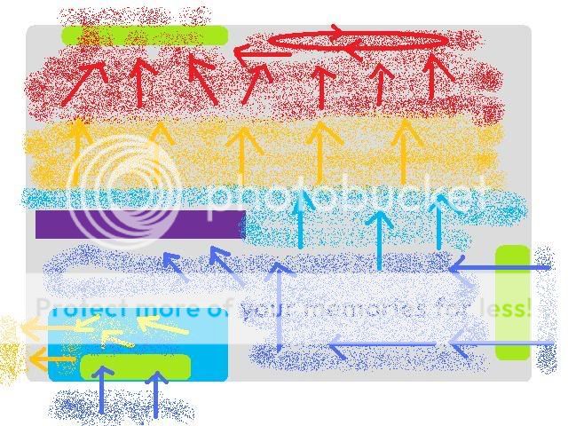

In breve;
la ventola di aspirazione dev'essere rivolta verso il pavimento del case (e della stanza in teoria), la ventola di estrazione..sempre dell'alimentatore..deve estrarre l'aria fuori dal case dal buco predisposto già nel case che poi è sotto gli slot delle interfacce PCI del case.
Disegno non mio.
In questo disegno manca la ventola di estrazione in alto a SX, quella che qui dentro ti stiamo consigliando...oltre a mettere l'alimentore come illustrato.
TonyVe è offline   Rispondi citando il messaggio o parte di esso

Non avevo visto il modello preciso che hai, in effetti noto che ha un ventolone dal lato opposto al tasto accensione e non sul lato quadrato più grande.
In pratica tu hai le frecce gialle dell'ali come nel disegno e quelle blu, sempre dell'ali, in linea con quelle gialle partendo da Dx verso Sx. Se è così non puoi fare nulla per l'ali e va bene.
I colori del disegno rappresentano, grossomodo, il calore che si genera dentro il PC, più si sale verso il top case più c'è caldo, perché appunto come detto il caldo sale...mettila sul top a Sx oppure sopra il pannello I/O della Mobo quindi a Sx. Ovviamente, come hai detto, rigorosamente in estrazione su questi due lati.
