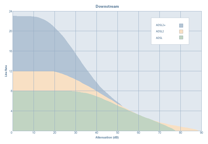

- dai grafici postati precedentemente in questo thread, sembrerebbe però che con un attenuazione in downstream di 60 non è che possa arrivare chissà dove. Sbaglio? Perchè mi dite che probabilmente la 7 mega la reggerei? Perchè ho un SNR di 21 che non è male?

In ogni caso con 60dB di attenuazione, io più di un 4Mb target 6dB non mi azzarderei a caricare, anche se avessi una linea molto pulita.
E' il profilo, che in via prudenziale, vorrei chiedere anche io... Una 4 mega secondo me sarebbe l'ideale. Con la 7 mega, per quel poco che ne posso capire, potrei avere problemi... Il problema è capire se è possibile farlo e, se sì, trovare un operatore del 187 che ne capisca...
Come ti hanno detto, il taglio 4 Mega non è più commerciabile, per cui devi chiedere la 7 Mega.
Se dovesse andar male hai 2 possibilità:
- ridurti da solo la portante, modificando l'snr da modem
- chiedere al 187 di modificarti il profilo, cosa che in genere fanno senza troppe difficoltà...
