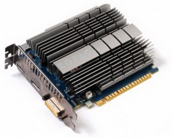

GT 430 passiva, c'è sia della zotac che della gainward
un po' più potente c'è la 440, ottima sembra quella della asus con un bel dissipatore con doppia heatpipe

si, monta lo stesso dissi della 440 nella terza foto del primo post, solo che finora l'avevo vista solo nei negozi tedeschi e non in quelli italiani
