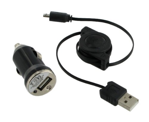

Sto cercando un caricabatteria USB da usare con l'accendisigari della mia auto.
ho un LG Optimus One e vorrei evitare di acquistare l'originale perchè non ha il plug usb sul caricabatterie. Il cavo è parte stessa del caricatore e quindi potrei collgare solo dispositivi con microusb.
io invece vorrei una robina tipo questahttp://i37.tinypic.com/20f3jt4.jpg in modo da poter collegare anche un eventuale mp3.
Esiste un criterio qualitativo con cui sceglierli o quello da 5 euro vale come quello (se esiste) da 20 euro?
Io ho sempre saputo che le batterie al litio hanno bisogno di una corrente non esattamente continua per caricarsi, nel senso che è inviata a intervalli che variano col variare della carica.
A me 'sti cosi da 5 euro mi sembrano scatolette con dentro una resistenza che trasforma i 12v della macchina in 5v dell'usb.
Consigli??
