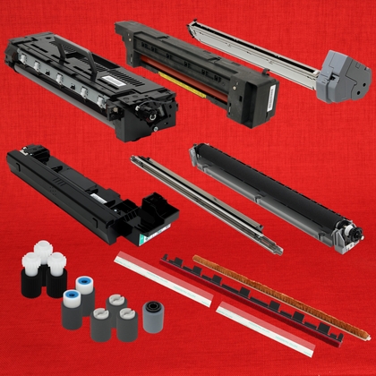

Esempio Kyocera
Drum:
Ma il Kit K non è quello, cosi come non lo è nelle Oki o in Toshiba o HP ^^
Quello che ti danno in Kyocera è questo:
Tralasciando tutta la roba, c'è l'unita tamburo ed a sinistra l'unita developer
