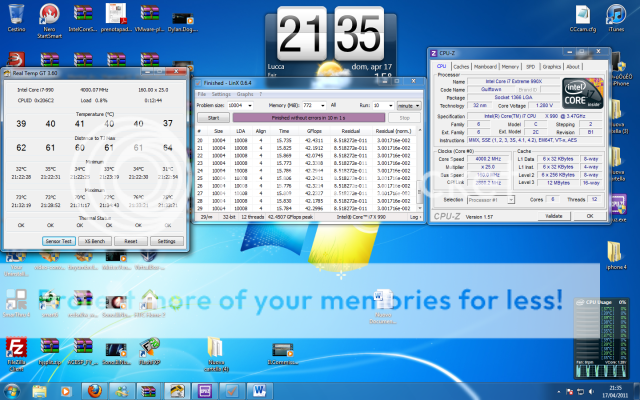

Allora il moltiplicatore della ram e 10,ti posto uno screenshot cosi capisci,e ti allego il text log di linx:
Allegati
File Type: txt LinX 17-04-2011 21-25-07.txt (5.3 KB, 5 visite)
mefisto61 è offline   Rispondi citando il messaggio o parte di esso

Ora le temperature sono appena accettabili,nonostante il Vcore contenuto, ma che componenti ha il tuo impianto a liquido ?

Comunque ora lo impostato cosi
cpu clock ratio 25x
base clock control enabled
blck frequency 160
uncore clock ratio 20
system memory multiplier 10
load line calibration level 2
cpu vcore 1.25v
dram voltage 1,64
qpi/vtt voltage 1.30
intel turbo boost tech disabed
intel multi-threadind disabled
Con questa congigurazione la massima temperatura che o solo su due core e di 73 gradi.Il mio impianto a liquido e composto da:
radiatore interno: Black ICE Radiator GTX Lite 360
cpu: WATERCOOL Heatkiller CPU Rev3.0 - LGA 1366
vga: EK-FC480 GTX
vaschetta: EK-BAY SPIN Reservoir - Acetal

Il tuo impianto di raffreddamento sembra ottimo ,non so la pompa ma immagino sia proporzionata al resto.
Con un impianto a liquido ed una cpu così , dovresti arrivare a circa 4.4 Ghz (con HT=multi-threadind attivo) senza problemi.
CPU: Intel i7 3930K @ 4,50 Ghz * WB: HeatKiller 3.0 360mm * MOBO: ASUS Rampage IV Extreme * VGA:Sapphire Radeon R9 290@X 4 Gb
