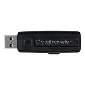

USB Kingston da 8GB con file system in sola lettura
Salve, spero sia giusto postare quì, ho un problema con la mia USB kingstone da 8 GB con il filesystem di sola lettura, di conseguenza non posso fare alcuna operazione su tale pennetta.
se provo a formattare da windows mi da questo errore
anche se provo da riga di comando, provando "format X:" oppure a cambiare qualche attributo mi da errore
Sul pc ho anche una distribuzione linux ma anche quì la musica è la stessa.
Qualcuno si è trovato ad affrontare un problema simile? Fino a 20 giorni fa mi era capitato di formattare la stessa USB senza problemi poi non sò cosa sia successo.
La pennetta viene riconosciuta bene sia in win che linux e posso leggere il suo contenuto, avrei bisogno di un qualcosa che la spiani aprescindere dal filesystem, possibile?
Ho dato già un'occhiata sul web, ovviamente ma non sono riuscito a risolvere.
Ringrazio per qualche idea.

La mia chiavetta è una KINGSTON USB PEN DISK 8GB DT100-D120/8GB
Ho voluto specificare il prodotto per dire a "D1o" che quanto trovato sul sito kingston non mi sembra inerente.
@Simo94, sotto windows ho cercato la chiave da te indicata ma il mio registro non ha tale chiave "DWORD".
Il problema non mi sembra di facile soluzione, se ci fosse qualche esperto da consigliarmi un comando linux da terminale #, tipo di montarla in r/w in modo forzato o qualcosa del genere.
Un pò giorni addietro smanettando con il comando "dd" sotto ubuntu può essere che senza volere sia stato io stesso a modificare il filesystem.
In ogni caso grazie per il vostro interesse.
