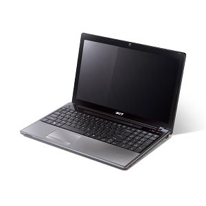

Salve a tutti.
Sono un felice possessore di questo bellissimo portatile, ma da qualche giorno mi si è presentato un problema molto fastidioso.
Avete presente il tasto speciale P, quello vicino al pulsante per aprire il cassetto del masterizzatore (chiamiamolo tasto EJECT), che normalmente serve a fare lo switch tra la scheda video integrata e quella dedicata?
Adesso ogni volta che lo premo (e il led blu si accende, scheda video integrata attivata) si apre anche il cassetto del masterizzatore.
Finché il led blu resta accesso, richiudendo il masterizzatore non sarà più possibile riaprirlo col tasto EJECT. Se ripremo il tasto P (e il led blu si spegne, scheda video dedicata attivata) torna tutto a funzionare normalmente.
Ho inoltre notato che quando tutto funziona (led blu spento) e premo il tasto EJECT, finché lo tengo premuto si illumina anche il led blu del tasto P ma in maniera fievole, mentre mi pare che prima questa cosa non succedeva.
Qualcuno ha idea di come fare a risolvere? Francamente non riesco nemmeno a capire se sia un problema software di qualche driver o hardware (cortocircuito tra il led blu e il tasto EJECT).
Lo chassis del mio Aspire è abbastanza comune su molti modelli attualmente in vendita, perciò potete rispondermi tutti quanti di voi abbiate un aspire con la stessa "carrozzeria".
