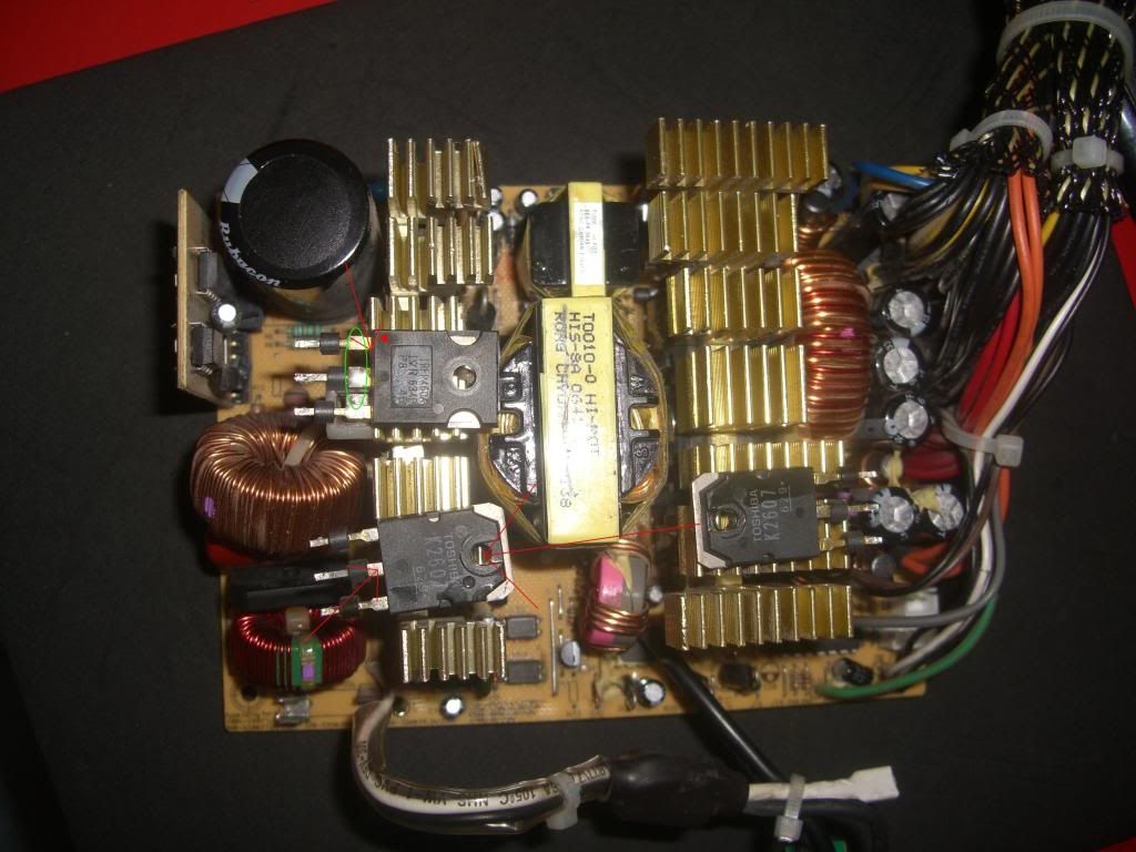

esatto, i condensatori sono apparentemente tutti perfetti, sia quelli piccoli che quelli grandi. Comunque ho letto il post dell'utente sulla riparazione degli atx, e diciamo che mi ha dato una buona infarinatura di base.. però non essendo molto esperto di elettronica qualcosa l'ho capita, altre no! Vi illustro cosa ho fatto, stavolta con relative foto! Innanzitutto sono andato dal mio rivenditore di fiducia e ho comprato una pompetta dissaldante che mi mancava, ed un multimetro (ho letto che serve per la verifica dei componenti dissaldati).
Iniziamo! è dura ma voglio farcela!
Innanzitutto, questo è l'alimentatore!
http://i877.photobucket.com/albums/a...CIMG0199-1.jpg
Le frecce rosse stanno ad indicare i posti in cui erano saldati i componenti che ho estratto (e che tra parentesi non ho ancora capito quale nome hanno.. BJT o mosfet??). In particolare quello contrassegnato con un puntino rosso è diverso dagli altri, come potete ben vedere in questa foto:
http://i877.photobucket.com/albums/a...R/CIMG0200.jpg

Originariamente inviato da VoLv3R Guarda i messaggi
I 2SK2607 e l' IRFP460 sono mosfet; trovi qui l rispettivi datasheet:
http://pdf1.alldatasheet.com/datashe...A/2SK2607.html
http://www.datasheetcatalog.org/data...ld/IRFP460.pdf

Ultima cosa, nn meno importante, nella prima foto avrete notato un cerchietto verde.. ebbene da lì ho estratto una componente esplosa che non avevo notato prima.. si tratta di questa:
http://i877.photobucket.com/albums/a...R/CIMG0202.jpg
Sopra c'è scritto SCK*53 dove l'asterisco indica un carattere illeggibile a causa dello scoppio. Googlando tuttavia ho scoperto che il codice completo è SCK053 e si tratta di un "termistore". Ho cercato online chi lo vendesse ma lo trovo solo su siti cinesi con le pagine scritte in cinese.. :s Qualcuno sa dove posso reperirlo? e se sostituendolo il mio alimentatore potrebbe resuscitare? E' possibile mettercene uno compatibile?? a questo proposito ho trovato un post in rete che credo possa essere utile, dateci uno sguardo! Date una lettura al paragrafo "CWT150 FATX - Alimentatore switching riparato (parte 1)" all'indirizzo http://sfogobenefico.blogspot.com/20...switching.html
E' un varistor, non un termistore.
http://it.wikipedia.org/wiki/Varistore
Non penso tu possa ripararlo solo sostituendo quello che si è bruciato.
Le rotture di componenti come il varistore indicano che qualcos'altro si è guastato, e il varistore è saltato come anche il fusibile proprio perchè sono messi lì a protezione del circuito.
In particolare i mosfet sono componenti delicati, che potrebbero anche essersi guastati a seguito dello smontaggio e della prova col tester che hai pensato di fare.
Non per scoraggiarti, ma non è una cosa semplicissima riparare un alimentatore atx, specialmente se sei niubbo in elettronica, e comunque non bastano un tester e un saldatore.
Pensa che se nel 99,9% dei casi quando si rompono vengono sostituiti invece che riparati gli alimentatori, un motivo ci sarà......
