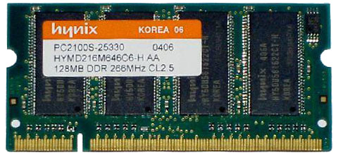

Messaggi: 330
mi accodo alla discussione, tanto il problema è lo stesso anche se per un portatile differente: Asus A4000 A4G
Sul manuale non c'è scritto quanta ram supporta e sul web trovo notizie contrastanti: max 1GB e max 2GB. Ergo non so se prendere due banchi da 512 o due da 1GB.
Dovrebbero e dico dovrebbero essere supportate PC2100 o PC2700 ma se mettessi delle DDR 400?

già aperto sono delle DDR sodimm pc2700 di una marca cinese sconosciuta (non riesco manco a capire qual è...c'è una specie di N all'inizio)
volevo capire il quantitativo max di ram per banco supportato (anche aprendolo non risolvo)

Puo' essere che la marca sia la hynix?
Comunque penso che come velocita puoi mettere tutti i tipi di ddr1, il problema è la dimensione.
Mi pare strano che non ci trovi niente sul manuale... Prova a cercare un service manual, oppure manda una mail alla casa madre e fatti dire questo benedetto numero.
