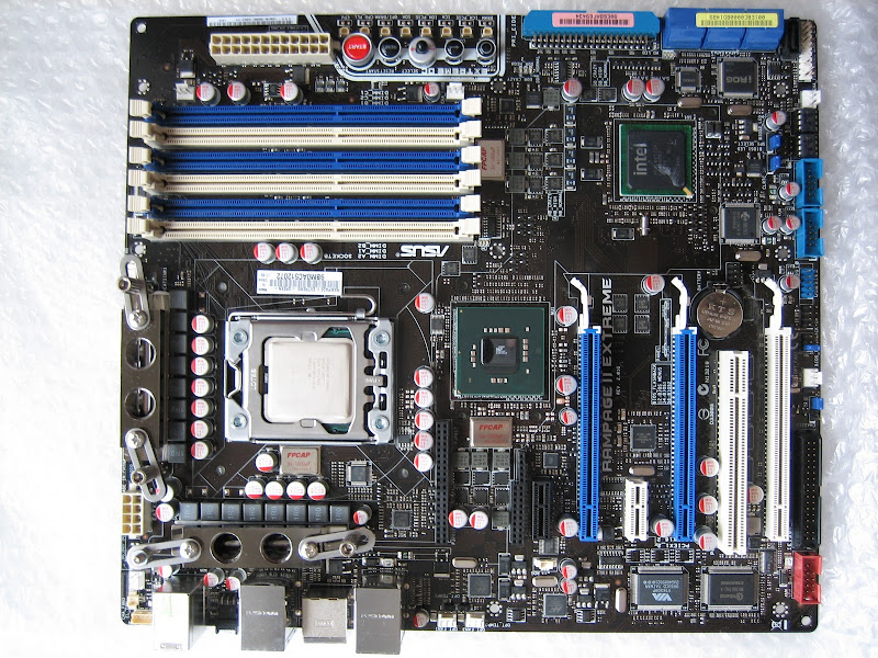

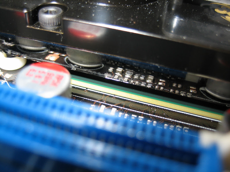

CPU
CHIPSET
SCHEDA SPOGLIA
Fra il dissipatore e il processore ci sarà un millimetro scarso di aria, mentre per quanto riguarda il chipset non è dotato di heat spreader quindi la superficie disponibile aumenta. In questo caso avevo pensato ad un pezzetto di biadesivo per il sostegno del cavetto e di una punta di pasta termica per portare a contatto la coppia termica con la superficie dissipante.
Che ne dite?
Cosa simile per le vga...
Il problema maggiore è il processore, anche perchè sarebbero due le termo coppie da installare, una da collegare alla MB e una ad un controller esterno.

Non vedo il dissipatore nella foto, e non capisco se quello che hai montato è un waterblock o meno.
Di solito l'ntc la si fissa sul metallo del dissipatore, il più possibile vicino al core.

Nella prima foto si vede il rame del wb della cpu e l'unico spiraglio dal quale si può tentare di infilarcela è leggermente prima dell'astina di ritenuta, nel punto in cui la gabbia si allarga verso l'esterno (lo si vede dalla foto grande senza wb).
Il wb ha una superficie maggiore rispetto al processore e mi da uno spazio utile su cui applicare il sensore di 1 cm ca, unicamente nei due punti in cui la gabbia si allarga lasciandomi un pochettino più di aria...
