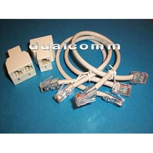

Tirare un altro bel cavetto? Se no potresti provare un hub passivo, in pratica una "doppia per cavi lan" da montare prima dell'injector. Non so dirti quanto peggiori le prestazioni della rete.
Oppure c'è il trick dello sdoppiamento della rete. In pratica usi le altre 2 coppie del cavo per far passare una seconda connessione che dividi prima dell'injector.
Per farlo o usi 2 rj45 splitter, che ti costruisci o compri, più spezzoni di cavo e una giunzione, o tagli e ricrimpi due connettori per parte come si deve spendendo un decimo. Dipende tutto da come hai i connettori, maschi o femmine.

L ' hub passivo non risolverebbe il problema. L' utilizzo di un accoppiattore/sdoppiatore si. Ovviamente cio eviti i rischi dovuti all' alimentazione, ma non raddoppia il numero di punti di connessione utili
